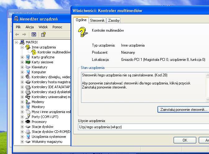

    Witam, mam problem z kontrolerem multimediów. Co to jest i jakie sterowniki są mi do tego potrzebne??? Zamieszczam foto:

    zainstaluj np. Everest i bedziesz wiedzial co masz w kompie i wtedy bez problemu dobierzesz stery
    ja osobiscie typuje , ze to jakas karta dzwiekowa na plycie albo jakies urzadzenie do przechwytywania obrazu

    masz kartę tv?

    Owszem mam kartę Tv.
    a masz ja zainstalowana, bo ja nie, u mojej rozpoznaje to jako:
    - kontroler multimediow
    - kontroler multimediow wideo
    moglo np sie zdażyć ze podczas instalacji jednego z urzadzeń ( bo karta telewizyjna ma kilka wyjsc i rozpoznaje to jako kilka urzadzen ) przypadkowo przerwałeś instalacje i zostało, karta telewizyjna działa, ale np tuner FM nie, może to również być jakiś sterownik od karty muzycznej

    czy masz sterowniki do tej karty?
    jeśli tak, to usuń to odinstaluj to żółte nie wiadomo co,potem kliknij> akcja> poszukiwanie żmian ,i zainstaluj te sterowniki ,podając lokalizację
    następnie zainstaluj aplikację tunera[jaki to tuner,karta?]
    tam jest kilka sterowników i proces powtOrzy się kilkakrotnie[tak jest np w karcie aver media]
