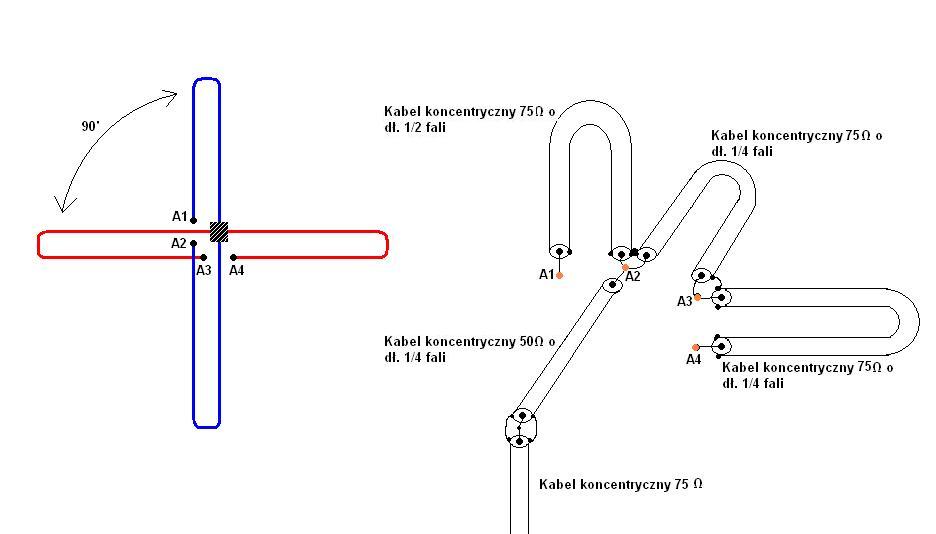

    Na pewno tak połączone dipole na tę samą częstotliwość nie będą działały poprawnie, ponieważ ich impedancja wypadkowa będzie daleka od 75 czy 50Ω. Oczywiście można połączyć ze sobą dwa dipole tylko troszeczkę w inny sposób. Trzeba to zrobić tak, żeby obie anteny się na wzajem "nie widziały". Widziałem gdzieś sposób połączenia tak aby wszystko działało jak należy, więc poszukam w literaturze i niebawem zamieszczę tutaj.

    Przy obliczaniu ćwiartek i połówek fali przewodów z tego shematu należy uuwzględnić wpółczynnik skrócenia. Zaznaczam że jest to metoda tylko dla dipoli pętlowych. Proszę, to co poniżej:
    Dwa dipole poziome – doświadczenia z budową i działaniem anteny w tej konfiguracji

    nie sprecyzowałeś jak to dipol jeden kolega zamieścił opis dipola krzyżowego a z tego zdjęcia co podałeś wynikało by ze to dipol stożkowy załączam foto z małym opisem

    bez obrazy,ale to chyba ty nie rozumiesz rysunków.
    link i strona którą podałem odnosi sie do sposobu zasilenia(dopasowania do impedancji 50Ω) takiego podwójnego dipola otwartego.
