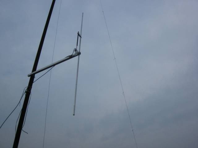

    Kto wie jaka to antena i gdzie znaleźć jej schemat budowy i z czego jest zrobiona oraz jak wyliczyć częstotliwość jej nadawania?
    Tylko nie zadawajćie skąplikowanych pytań bo to nie dla mnie, z radiotechniki jestem akurat zielony.

    to dipol półfalowy z transformatorem gamma,to dość typowe dopasowanie.niestety z fotki nie umie stwierdzić na jaką czestotliwośc jest ta antena zrobiona,bo nie znam jej wymiarów.może wiesz do jakiego radia jest ta antena podłączona.

    Mój znajomy chce zbudować taką do swojej częstotliwości konkretnie to 95.1 MHz a wiecie może gdzie znajdę budowę takiej anteny jakiś adres stronki

    kolego długosci tego dipola mozesz policzyci ze wzoru 300:(czestotliwosci):2=długosci dipola
    na tym prowizorycznym rysunku masz przykładowy wygląd dipola. Antena dipolowa w polaryzaci pionowej ma charakterystyke dokulna a w polaryzaci poziomemj wykazuje własciwosci kierunkowe

    ten link co mu podałem ma wzory do obliczenia.

    Niestety wzór podany powyżej i wzór z linku nieco nieprecyzyjne.
    Nie można generalizowac że współczynnik skrócenia to 0.95.
    Będzie on zależał od " smukłości " anteny.
    Choć przy przyjęciu współczynnika 0,95 wielkich błędów nie będzie.
