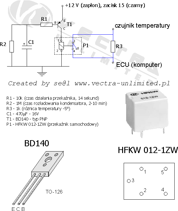

  • #6 3662255
    seal78
    Posty: 62
    Ocena: 17
    Właśnie coś takiego zrobiłem niedawno do oszukania czujnika temperatury w komputerze auta.
    Nie wiem jakie ma być zastosowanie Twojego, ale możesz sobie skorzystać, układ jest strasznie prosty, nawet nie trzeba 555 stosować.
    • Układ czasowy 12V do sterowania przekaźnikiem – impuls masy, stałe 30 sekund Przekaźnik.png (20.09 KB) Musisz być zalogowany, aby pobrać ten załącznik.
