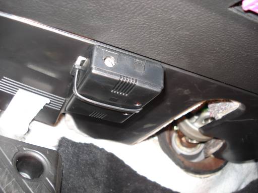

    Jestem posiadaczem VW Passat'a B6 z 2001 roku.
    Ostatnio odebrałem samochód z warsztatu i po tej wspaniałej naprawie nie działają szyby elektryczne, szyberdach, elektryczne lusterka i nawigacja satelitarna.
    Co więcej do mojego samochodu przyczepiono dziwną skrzyneczkę.
    Czego to może być wina i prosiłbym o informację co to wogóle jest za urządzenie...
    • PASSAT B6 - Nie działają szyby, klimatyzacja, szyber.... cos2.jpg (41.69 KB) Musisz być zalogowany, aby pobrać ten załącznik.

    Nie wiem co to za skrzyneczka, ale mam nadzieje, że nie od wyłapywania kodu Immo.
    Wygląda jak jakiś sterownik czujników ultradźwiękowych.
    A co do szybek. To albo uszkodzili jakąś wiązkę albo jej po prostu nie podłączyli. Prawdopodobnie tej do modułu komfortu. Zaglądnij pod wykładzinę pod fotelem kierowcy.

    jak bys napisal co robili w warsztacie i przy czym chlopcy dlubali to mozna by cos powiedziec. wazne czy masz dokladany alarm bo ta pucha to moze od niego.

    wyglada na czujnik wstrzasowy (udarowy) z alarmu
