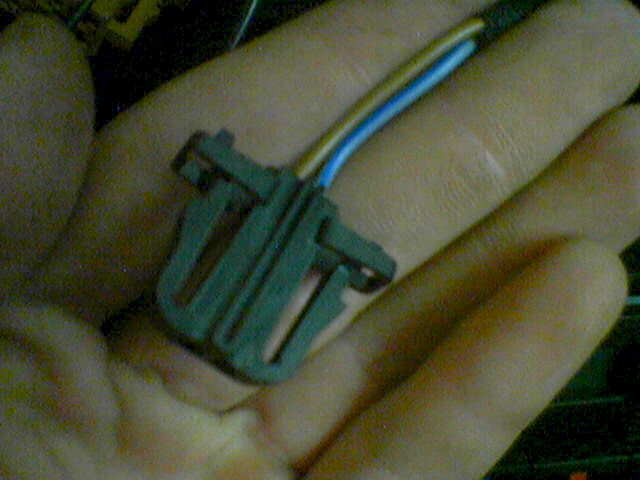

    Chciałbym was prosic o pomoc z Paskiem B6 '01.
    Chodzi o to, że nie działają mi w nim elektryczne szyby i elektryczny szyberdach. Klimatronik również nie daje znaku życia.
    Przy samochodzie grzebał jakiś magik. Po wyciągnięciu nawigacji spostrzegłem luźno wiszącą wtyczkę, która nie wiem do czego służy (zdjęcie na dole).
    Po sprawdzeniu komputerem okazuje się, że nie ma w ogóle komunikacji z klimatronikiem. Nie wiem co robic.
    Aktualnie nie mam już do dyspozycji żadnej pomocy diagnostycznej.
    Sprawdzałem oczywiście już moduł Comfort i wygląda na to, że to nie jego wina, gdyż podłączając w jego miejsce inny, dalej nie działa to co, wyżej
    POZDRAWIAM.
    Będę wdzięczny za jakąkolwiek pomoc.
    Paweł

    sprawdz dobrze moduł komfortu jego kodowanie oraz zrob pełen test elementów

    moim zdaniem ten wtyk ktory pokazales to podswietlenie jednego z nawiewow ;)

    wyciągnij moduł komfortu sprawdz czy nie jest zalany wodą,a i jeszcze bezpieczniki.
