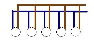

    Witam !
    Tak jak w temacie mam pytanie dotyczące podłączenia żyrandola z pięcioma żarówkami. Mam puszkę z podwójnym włącznikiem i trzema kablami: brązowy, niebieski i czarny. Żyrandol ma również trzy kable: brązowy, niebieski i żółto-zielony. Jak mam podłączyć kable abym mógł zapalać jednym przełącznikiem kilka żarówek, a drugim pozostałem żarówki. Podłączałem wszystkie ze sobą we wszystkich kombinacjach i jedyny efekt to to, że palą mi się wszystkie żarówki na raz.
    Dziękuję za podpowiedź.:D

    Niestety bez ingerencji w żyrandol i rozdzielenia obwodu lamp się nie obejdzie.

    Przewód zółto-zielony jest to uziemienie (i idzie na obudowę żyrandola a następnie z obudowy żyrandola do kostki), niebieski jest to N, a brązowy L (takie oznaczenia na kablach wychodzących z żyrandola).
    Napisałeś, że jeden z tych trzech kabli jest wspólny dla wszystkich żarówek, a jak mam to sprawdzić, których z nich jest wspólny ?
    Niestety, ale z elektroniki nie jestem mocny:cry:
    Ingerencja w żyrandol i rozdzielenie obwodu lamp. A mógłbym prosić o dokładniejszy opis, bardzo proszę. Jak będę miał w miarę dokładny opis to sobie poradzę. Mam wymienić kabel na czterożyłowy ? Jeżeli tak to jak podłączyć te cztery kable do żarówek ?

    w tym zyrandolu w kable idą do żarówek N i L a zółto zielony to masa (uziemienie) jezeli chcesz podzielić lampy musisz przejrzeć co tam masz a pewnie masz tak jak na tym obrazku
    Jak podłączyć żyrandol z 5 żarówkami do podwójnego włącznika?
    aby zapalać żarówki w trybie 2/3 musisz zrobić aby kable wewnątrz żyrandola wyglądały tak
    Broń boże nie sugeruj się kolorami które użyłem na drugim obrazku bo być może u Ciebie może być inaczej ale na 90 % czarny i brązowy to będą fazy a niebieski to zero
    Aby sprawdzić jakie kolory kabli wychodzące z sufiru mają faze weź próbówke do ręki zapal światło na ścianie i dotykaj kabli tam gdzie sie będzie świeciła tam masz faze i podłaczasz ją do przewodów na moim schemacie jest to czarny i brązowy a niebieski to bedzie ten kabel który Ci nie da żarzenia żarówki w próbówce. jeżeli masz jeszcze jakieśpytania pisz

    Podłączyłem tak jak na drugim rysunku i wszystko działa ! Jeszcze raz dziękuję Ci "Pasorzytku" i pozdrawiam
