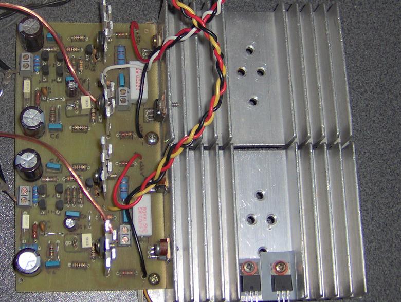

    Odlaczyles wszystkie masy podlaczone poprzednio do ukladu i podlaczyles je od poczatku, od jednego punktu? Uzywasz ekranowanych kabli do prowadzenia sygnalu wejsciowego?
    Co do buczenia po dotknieciu wejscia wzmacniacza: Twoje cialo ma jakies ladunki, one sa wzmacniane.
  • #32 3645615
    buli1
    Poziom 25  
    Posty: 1144
    Pomógł: 61
    Ocena: 293
    Tak masy zostały podłączone od poczatku do jednego punktu. Uzywam ekranowych kabli do wejscia sygnału a to wyjscia uzywam beztlenowych. Teraz mam zamiar wlozyc to do innej obudowy i pozmieniać rozmieszczenie elementów, mam zamiar oddalic trafo i zasilacz od wszystkiego i podłączyć tak jak kolega napisał do jednego punktu masy. Zobaczymy co z tego wyjdzie i jeszcze mam zamiar umiescić końcówki odrazu przy płytkach bez stosowania kabelków. Dzis to powinienem zrobic.

    Nie chce byc pesymista, ale to moze nie pomoc... Buczy tak samo z podlaczonym odtwarzaczem mp3 i bez niego? Podlacz wylaczony odtwarzacz mp3 i sprawdz, czy buczy tak samo... Ja mialem wielki problem z wejsciem, sam wzmacniacz przy wysterowaniu na max i glowa w glosniku nie buczy (da sie slyszec lekki szum). Rozwiazalem to poprzez dodanie opornika na stale w wejscie (nie umiem tego wyjasnic, bo nie mam podstaw teoretycznych z elektroniki, to tylko takie hobby). Nie mam wzmacniacza pod reka, gdy juz wroce do kraju, to sprawdze, jak to zrobilem... O ile dobrze pamietam, to kabel sygnalowy wejscia ma wpiety opornik 47k przed potencjometrem (kabel > opornik > potencjometr). Czyli nawet jezeli potencjometr jest odkrecony na 0 ohm, to ciagle jest tam 47k na wejsciu.
    Jak widzisz na obrazku, mase podlaczylem tylko w jednym punkcje (kabel bialy i zolty). Mozesz dodac oddzielne polaczenie masy wejscia i wyjscia z punktem centralnym.
    PS: To buczenie jak bys opisal? Czy jak podajesz sygnal, to slyszysz buczenie, czy wzmocniony sygnal? ;)

    Alez tam jest 1uF 63V, kupiony w TME. MC5 1U Kondensator foliowy serii MKT 1uF 63V RM5mm 10%
    Myslalem, ze to ja probuje pomoc Tobie, nie Ty mi... ;) Moj sprzet dziala i nie buczy ;)
    EDIT:
    Wlasnie zauwazylem, ze masz przy PR-ku wstawionego elektrolita... Tam powinien byc poliestrowy. Nie wiem, czy to duzo zmienia, o ile w ogole cos. Ja uzywalem oryginalnego opisu przy skladaniu tego wzmacniacza: http://www.redcircuits.com/Page2.htm
