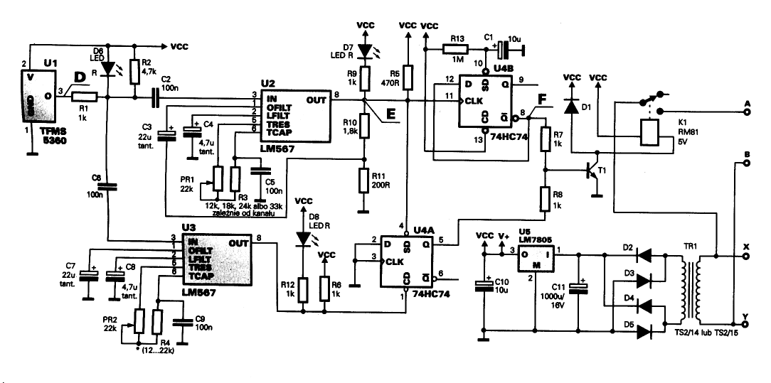

    Poszukuje schematu nadajnika i odbiornika na podczerwień lub fale radiowe. Nadajnik musi być mały. Chcem to zastosować w https://www.elektroda.pl/rtvforum/topic581242.html

    Co to sterowania falami radiowymi do sądzę że za 40 zł nie da się tego zrobić.
    Ale jeśli Chcesz zrobić sterownie tym piórnikiem to warto ty było zainteresować się sterowaniem na podczerwień na pomocą uC. Jeśli programujesz w Bascom-ie to zajrzyj do help-a(jest tam schemat nadajnika i odbiornika-funkcje RC5SEND i GETRC5)
    Można też zastosować takie rozwiązanie:
    http://stud.wsi.edu.pl/~sikrolb/schematy-czterokanalowe_zdalne_sterowanie.html
    https://www.elektroda.pl/rtvforum/topic549535.html

    Niekoniecznie. Zależy jak podłączysz styki przekaźnika.
    Bo te na stronie projektu są podpięte pod 230V ale równie dobrze można nie podłączyć pod 5V lub jeśli układ ten ma sterować np. uC to przekaźnik w ogóle nie będzie potrzebny.Wszystko zależy jakimi prądami Chcesz sterować.

    Czyli co bym musiał z tego schematu wyrzucić?

    Ja bym wyrzucił przekaźnik k1, tranzystor T1, oraz diodę D1.
    A tam gdzie teraz jest baza tranzystora T1 to podłączyłbym ją do jakiegoś pinu uC

    A coś prostrzego? albo pcb do tego

    Prościej to chyba tylko pilot i odbiornik na procku.
