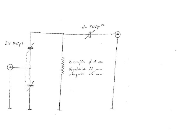

    witam,radiosystem, tak do końca nie masz racji,poniżej załączam dość popularny schemat matchera który narysowałem wzorując się na książce napisanej przez SP5QU może być na pasmo CB po dołożeniu 1 zwój więcej i jestem w stanie udowodnić że po podłączeniu kilku metrów drutu na wyjście, a CB na wejście doprowadze ten drut do rezonansu pokrętłami kondensarorów,ale oczywiście wpinając matcher do radia, a potem kilkanaście metrów koncentryka i antena,to zjawisko będzie słabsze,w każdym razie ważną zaletą matchera jest filtracja harmonicznych,pozdr.
    Matcher a skuteczność anteny CB: SWR 2 bez matchera vs SWR 1 z matcherem?

    Skrzynka antenowa jest niczym innym jak obwodem rezonansowym zbudowana w taki sposób aby umożliwić dopasowanie radiotelefonu (radiostacji) do anteny.
    W odbiorniku - zwiększa selektywność obwodu wejściowego czyli powoduje zmniejszenie ilości odbieranych "śmieci".
    W nadajniku - filtruje sygnał wyjściowy z produktów mieszania i harmonicznych.
    Ale tylko skrzynki dobrej jakości tak się zachowują - widziałem już radia uwalone przez jakieś pseudo-machery... Nadajnik potrafi się wzbudzić...:cry:
