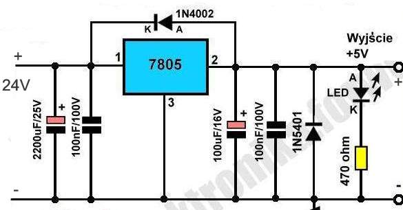

  • #6 3650881
    comer3
    Posty: 746
    Pomógł: 123
    Ocena: 55
    Czyli rozumiem że masz zasilacz, który na wyjściu daje napięcie 24V (niestablilizowane) a Ty chcesz mieć 5V stablizowane...
    Stabilizator, który posiadasz (7905) to stabilizator (jeśli dobrze pamiętam) dla napięć ujemnych, więc zastosuj stabilizator serii 7805 (np LM7805)...
    Przykładowe rozwiązanie twojego problemu moze wyglądać tak:
    Jak przerobić zasilacz 24V na 5V używając stabilizatora 7905CT?
    Chyba, że te 24V masz stabilizowane to nie musisz pakować tych kondensatorów..;)

  • #13 3971557
    comer3
    Posty: 746
    Pomógł: 123
    Ocena: 55
    Zobacz kilka postów wyżej - wrzuciłem tam schemacik - jesli masz baterię to zastosuj tylko sam stabilizator LM7805 (bez tej drobnicy elektronicznej na około) - podłączasz go tak samo jak na rys: + baterii na wej1, minus baterii na mase stabilizatora (3) i pomiędzy wyjściem (2), a masą(3) masz 5V..
