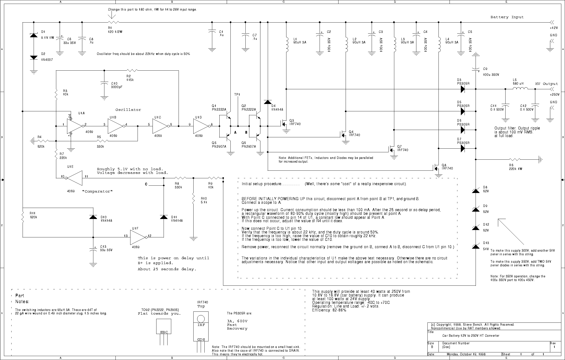

    Poszukujesz raczej przetwornicy do zasilania takiego wzmacniacza bo jak juz te swoje 9V max. przetworzysz na 250-350V to każdy wzmacniacz lampowy tym zasilisz.Wielkości pendrive to i tak nie będzie nigdy.Ja robiłem taką do przedwzmacniacza.Z niezłym skutkiem choć nikt na forum mi nie pomógł.Zastosuj tam jako transformator ten mały transformatorek z przetwornicy 5V Stand By z zasilacza ATX ,może być z jakiejś ładowarki impulsowej od telefonu.Tu jest temat https://www.elektroda.pl/rtvforum/topic702264.html
    Wzmacniacz może być taki jak w załączniku ,dodaję też przetwornicę beztransformatorową ale nie sprawdzałem jak działa.
    • Schemat słuchawkowego wzmacniacza lampowego zasilanego baterią - poszukiwania lvps250.gif (67.26 KB) Musisz być zalogowany, aby pobrać ten załącznik.
    • Schemat słuchawkowego wzmacniacza lampowego zasilanego baterią - poszukiwania Kopfhoerer-S.jpg (18.36 KB) Musisz być zalogowany, aby pobrać ten załącznik.

    Coś mi się wydaje, że zapominasz o konieczności żarzenia tych lamp(y?). Jeśli zdecydujesz się na zastosowanie lamp miniaturowych (1,5V żarz.) to musisz mieć dwie baterie lub jakąś przetwornicę. Zdecydowanie wtedy zużycie baterii będzie bardzo szybkie. Konieczne więc będzie zastosowanie baterii R20 i to pewnie trzeba ją będzie wymieniać codziennie. Lampowe urządzenia przenośne są więc dlatego niewygodne. Jeśli dobrze sobie to zaprojektujesz to możesz do dowolnych słuchawek przystosować ten wzmacniacz.

    To nie jest takie proste! A szczególnie nie miniaturowe. Np. ten "układzik" co podał "Pi-Vo". Myślę, że chciałbyś, żeby to chodziło w "stereo" więc na samo żarzenie potrzebnych będzie 11 szt. akumulatorków i pobierać będą 600 mA a do tego przetwornica (lekko licząc ) pobierać będzie ok. 450 mA to razem da 1050 mA. No i gabaryty! To pozwoli na pracę przez jakieś 2 godziny. W takie lampowe wzmacniacze słuchawkowe to można się bawić stacjonarnie bo przy przenośnych niewiele z nich "użyjesz".

    Chcesz mieć wzmacniacz lampowy niewiele większy od pudełka zapałek i zasilany z jednej baterii (chcesz go mieć jako przenośny). Widać stąd, że zupełnie nie oriętujesz się w temacie, bo jak pisali poprzednicy, raz że nie będzie można zrobić go jako miniaturkę, dwa to duża prądożerność. Aby ten wzmacniacz popracował przynajmniej pół dna musiałbyś mieć minimum 10Ah akumulator – a to już niemała skrzynka. Zamiast zaczynać od trudnych rzeczy, których działania nie rozumiesz, najpierw poczytaj sobie stosowną literaturę, a potem zabierz się za robienie rzeczy łatwiejszych, tak aby, gdy będziesz miał już jako takie doświadczenie zabrać się za robienie rzeczy naprawdę trudnych. Na początek proponuję zajrzeć na tą stronę (wszystko o wzmacniaczach lampowych): http://ecclab.com/start.php3?ID=2

    Reasumując taki wzmacniacz, jeśli ma być zasilany z baterii to tą baterią może być akumulator w samochodzie ale nie ogniwa R6 ,choćby te najlepsze o pojemności 2300mAh.I jeszcze wiele problemów innych.Gdybyś chciał zrobić ten układ który podałem w załączniku to transformatory wyjściowe.Gotowych pod ECC82 nie dostaniesz a wykonać (zaprojektować poprawnie przedtem) nie dasz rady.Jeśli byś chciał coś z tego tematu https://www.elektroda.pl/rtvforum/topic704913.html to problemy z zasilaniem spiętrzają się do samego nieba.I właściwie to po co?Chcesz nosić w plecaczku "grzejnik" żeby mp3 słuchać przez "lampiaczka"?
