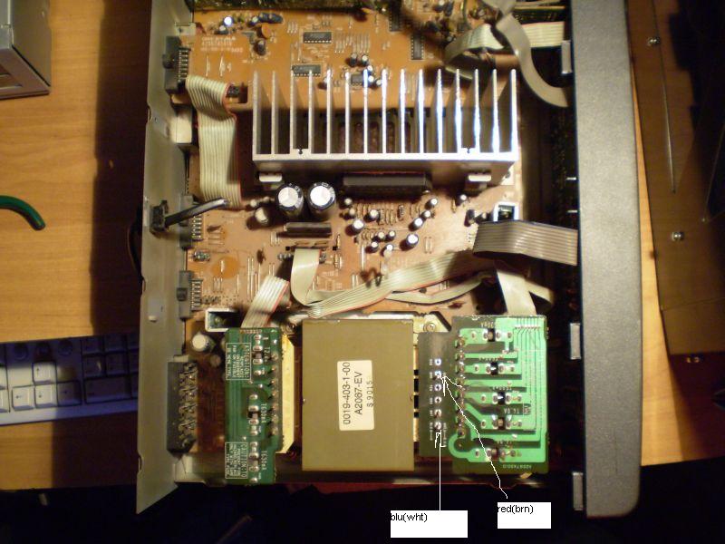

    Witam mam problem ze wzmacniaczem akai am-m800. Jest zwarcie, na początku zwierał kabel zasilający, odpiąłem go, na trafo też jest zwarcie, bezpieczniki całe, nie wiem co jeszcze sprawdzić. Dodam zdjęcia i wskaże miejsce zwarcia.

    Przy sprawdzaniu musisz pamiętać, że uzwojenia transformatora mają małe oporności, zwłaszcza przy trafach większych mocy (strona pierwotna ma trochę większą oporność a na wtórnej omomierz pokaże praktycznie zwarcie). Ja bym podłączył nowy przewód sieciowy (bo ten chyba robił zwarcie, sądząc po zdjęciu) i podłączył wzmacniacz. Dla większego bezpieczeństwa zamiast bezpiecznika sieciowego możesz włączyć żarówkę 100 watową. Możesz też sprawdzić mostek prostowniczy za trafem zasilającym.

    Sprawdziłem omomierzem przewód zasilający i było zwarcie.
    Sam przewód w sobie nie ma zwarcia dopiero jak wszystko wlutuje z powrotem tzn. trafo i resztę to zwarcie na przewodzie zasilającym.
    Odpaliłem ale chyba końcówka stk4172 II spalona, bo cisza w głośnikach.
    Teraz właśnie szukając po necie prawdopodobnie wzmacniacz działa jedynie w komplecie, ale do końca nie jestem pewien. Jakby co to proszę o odpowiedź, może się mylę.

    Jeśli jest to wzmacniacz z wieży np.: midi (a tak widać na zdjęciu) to aby grał musi być połączony z resztą elementów tej wieży.

    Troche pozno ale moze to pomoze. Sam mam ta wieze (noi ten wzmacniacz oczywiscie) wczoraj dostalem zepsuta i naprawialem. Widze ze troche rozni sie wnetrze od mojej mimo ze ma ten sam model (pewnie tylko rozmieszczeniem )
    Zeby ten wzmacniacz odpalil potrzebujesz quartz synthesizer tuner at-m600 bez tego ani rusz. Pozdrawiam
