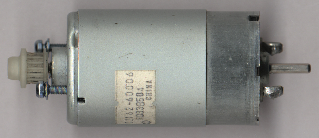

    Rysio4001
    Posty: 3009
    Pomógł: 615
    Ocena: 1073
    donprego napisał:
    Zapomniałem jeszcze napisać, a jaki prąd bierze ten silnik żebym wiedział jaki regulator będzie mi ewentualnie potrzebny?? :D
    Cześć. Pomierzyłem ci jeszcze prądy jakie pobiera ten silnik przy napięciach zasilania od 6V do 24V co 2V.
    Tu masz pomiary prądów gdy silnik zablokowany (czyli dla momentów rozruchowych) : 6V-0.64A , 8V-0.84A , 10V-1.04A , 12V-1.23A , 14V-1.4A , 16V-1.55A , 18V-1,68A , 20V-1.8A , 22V-1.9A , 24V-2A
    A tu masz pomiary prądu gdy silnik pracuje na biegu jałowym : 6V-65mA , 8V-67mA , 10V-69mA , 12V-71.3mA , 14V-73.3mA , 16V-75.5mA , 18V-77.5mA , 20V-79.6mA , 22V-81.7mA , 24V-84mA
    Pomiary te na pewno nie są za dokładne bo były przeprowadzane przy użyciu tanich mierników cyfrowych. Ponadto podaje wymiary tego silnika : długość silnika-57mm , długość silnika z gniazdami łożysk-64.5mm , długość silnika z ośką-85mm , średnica silnika-37mm , średnica ośki-3.2mm. Waga 26dkg. Dołączam jeszcze zdjęcie tego silnika.
