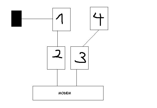

    Witam, mam problem z polaczeniem ze soba teleofnow w domu i internetu, zeby wszystko dzialalo. Spróbuje dokaldnie opisac jak to wyglada, prosze o wyrozumialosc.
    Z tego co sie orientuje tak wyglada sytuacja:
    Jak poprawnie połączyć kable telefoniczne w domu dla internetu i telefonów?
    Kiedys mialem zwykly modem przy komputerze ktorym lączylem sie by korzystac z internetu, w domu mam 4 gniazdka tlefoniczne nr 1,2,3,4 w gniazku nr 1 zawsze jest telfon, natomiast w nr 2 keidys podpiety byl modem ale z modemu wychodzi drugi kabel i byl podpiety do gnaizdka nr 3, nie wiem w jakim celu. W gnaizdku nr 4 byl kolejny telefon.
    Gdy zakocnzylem przygode z zwyklym modemem i mialem internet radiowy by telefon dzialal w gnaizdku nr 4 gniazdka nr 2 i 3 musialy byc ze soba polaczone kablem telfonicznym, zrobiona w ten spsoob zostala taka petla.
    Podlaczajac telefon do gnaizdka nr 2 a gniazdo nr 3 zostawiaajc wolne, nie dziala telefon nr 4. Podlaczajac telefon do gnaizda nr 3 telefon nie dziala w tym gniezdzie, oraz ten w 4 tez nie.
    Dzis wzialem sobie neostrade i mam porblem bo nie wiem jak to zrobic, zeby byla ona podlaczona do gnaizdka nr 2 i zarazem dzialal telefon w gniazku nr 4.
    [/img]

    To nie sa tłumiki tylko filtry.
  • #4 3658561
    LiutenetMaria
    Posty: 1738
    Pomógł: 59
    Ocena: 210
    Filtr to tłumik....
    teraz pozostaje ci wykonać połączenie pomiędzy 2 i 3, którym wcześniej był modem, zwykłym przewodem telefonicznym...załóż gniazda które umożliwiają podłączenie i tej dużej prostokątnej wtyczki jak i tej malutkiej jednocześnie, wtedy do jednej filtr a do drugiej telefon..A swoją droga chyba nie można mieć więcej niż 1 telefon...

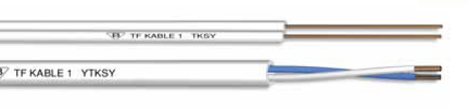

    Jakie kable lepiej dać na telefoniczne:
    linkę (czyli dużo cieniutkich drucików),
    czy gruby drut np. 4 x 0.6 mm2 ?
    Wiem, że można nawet dać skrętkę komputerową (np. UTP, FTP) i też ponoć będzie działał telefon. Ale nie chodzi mi o to żeby "jakoś" działał tylko żeby jakość rozmowy telefonicznej była najwyższa. Mam instalację rozgałęzioną równologle do wielu punktów w tym m.in. neostrada i będzie być może wideostrada.
  • #17 4950665
    Delfin79
    Posty: 3
    Ocena: 6
    Jeśli po ścianie lub listwie podłogowej to drut 2 x 0,5 mm np TKSY, jeśli to bedzie dłuższy kabel i zamierzasz na nim mieć Neostradę lub Videostradę to YTKSY. Grubszego drutu nie warto dawać.
  • #18 4950713
    Tracer2
    Spoczywaj w Pokoju
    Posty: 2514
    Pomógł: 220
    Ocena: 309
    Jesli kabli /par ma być kilka obok siebie to od średnicy ważniejsze są skręty tych przewodów.
    ponieważ na dłuższej odległości moze występować indukcja pomiedzy nimi a skrety ją znoszą .
    Jak masz miejsce to daj skrętke komputerową i bedzie po problemie. I skręty będą i zapas ;)
