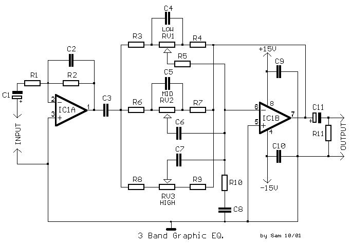

    Chce zrobic zasilacz symetryczny o napieciu 15V (cos kolo tego), ale niestety mam tylko transformator 2x7V 2x2.6A, moze mi ktos powiedziec jak by mozna zwiekszyc napiecie na tym zasilaczu w jakis w miare prosty sposob?

    no tak chce do wzmacniacza i jeszcze do equalizera:) chyba tak jak mowisz to chyba bede musial kupic nowy:)

    ja mam wzmacniacz 15W oparty na scalaku TDA2030 ktory potrzebuje zasilania symetrycznego, a do tego chce dolaczyc equalizer 3 punktowy (zalacznik). Jezeli mam miec tylko 0.5A to jest za malo nie ma sensu chyba na tym transformatorze cos robic, skombinuje jakis inny mocniejszy tak z 150W powinno byc ok.
    • Jak zwiększyć napięcie w zasilaczu symetrycznym z transformatorem 2x7V? equalizer.JPG (34.78 KB) Musisz być zalogowany, aby pobrać ten załącznik.

    Ale ten scalak nie pobiera wiecej niz 0,5A U mnie na 14V pojedynczego osiagal 10W wiec 30V u ciebie wystarczy nawet pod spadkiem napiecia ( nawet 20V) i bedzie gralo bardzo glosno :lol: a equalizer nie pobiera duzo pradu - moze 75-100mA. Powiem tak - na tym trafie powinno chodzic dobrze i ja bym dal wlasnie takie !!

    no to super ze taki bys dal! mam mniej problemow:) a jak cos to nie ma zadnego problemu zasilacz mozna szybko zmeienic jak sie ma trafa innego to tylko mostek graefa wymeinic i jest! Wielkie dzieki za pomoc!
