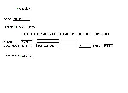

    Pozniej zabralem sie za firewall w routerze, usunalem reguly ktore wczesniej ustanowilem dla tych portow i zrobilem tak:
    FIREWALL RULES
    Jak przekierować porty TCP 4662 i UDP 4672 na routerze DL-624+?
    Na obrazku tak jak to wyglada w routerze, tez nic z tego nie wyszlo i skonczyly mi sie pomysly jak to poustawiac.
  • #4 3672767
    mbo
    Posty: 19691
    Pomógł: 2333
    Ocena: 845
    Firewall zostaw w spokoju - bez dotykania się do niego przekierowanie działa poprawnie.
    To co ustawiłeś na nim nie ma sensu.
    W eMule masz ustawione standardowe porty 4662 TCP i 4672 UDP ?
    Załącz najlepiej konfigurację przekierowania jako zrzut ekranu - będzie najlepszym materiałem do sprawdzenia.
