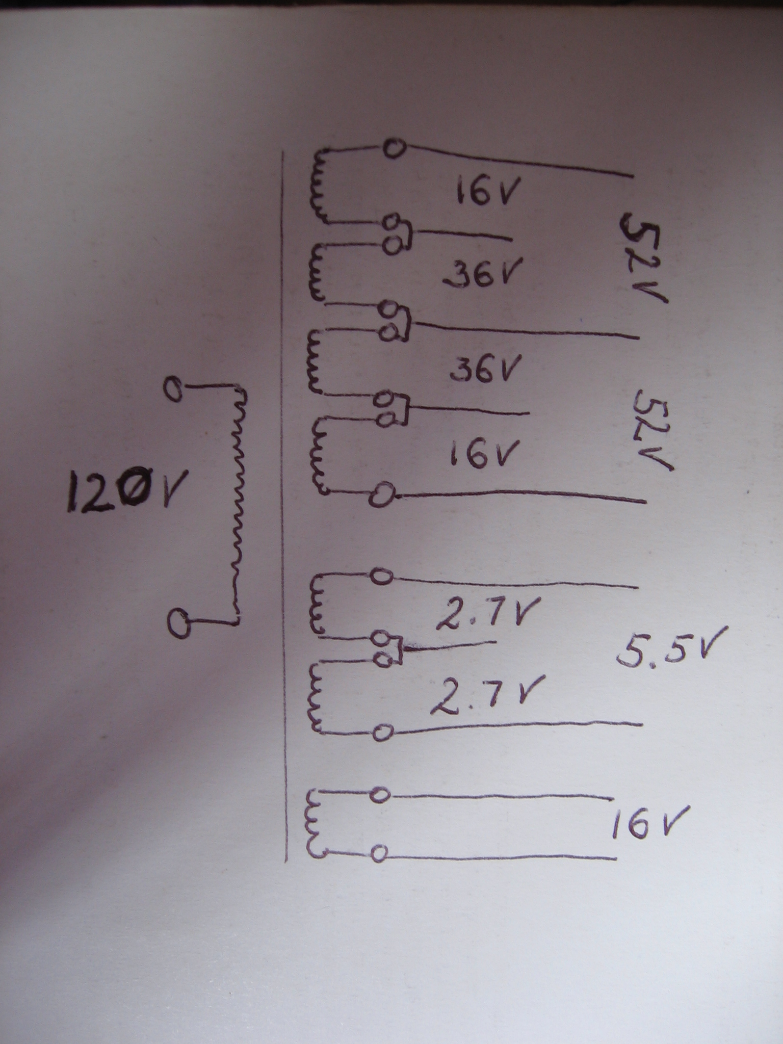

    Posiadam amplituner i zmieniarke cd sony, którą kupiłem w usa, a w polsce kupiłem autotransformator do obnizenia napiecia na 120v. Problem polega na tym, że po kilkunastu godz. pracy to trafo zaczeło brzęczeć, fakt nie za głośno, ale zawsze to słychać w nocy. dziś mierzyłem napięcia po stronie wtórnej tegoż trafa i mam tam aż 145v!!! Nie myśle żebym przeciążył to trafo, bo jak podaje producent ma ono 400va, a ja potrzebuje 200. Nie jestem w sumie pewien co do tego producenta bo troche ten toroid wygląda jak by ktoś go na kolanach nawijał. Teraz dylemat czy czekać aż to wyleci w powietrze, czy przewijać pierwotne uzwojenie w amplitunerze. A może nic nie grzebać? Co o tym sądzicie?

    Jesli jest taka mozliwosc sprawdz napiecia po stronie wtornej transformatora w amplitunerze i wymien ten transformator bo przewijanie go napewno wyjdzie drozej niz kupno nowego

    No kupno zamiennika to tez może być problem, bo tam jest zdaje sie z 4 wyjścia symetryczne. Poza tym ktoś mi oferował przewinięcie trafa za 40 złotych, to było raz, dwa to że w amplitunerze jest jeszcze jedno tafo, ale ono jest małe tak że mały problem. No i jeszcze jedno w cd, które raczej nie stanowi problemu do zamiany. Jeszcze sie zastanowie bo to duże trafo w amplitunerze ma blachy jakby zgrzane, co tez by mogło stanowić problem... hmmm.. może dowinąć pierwotne na wierzchu na wtórnym? Ktoś już praktykował takie rozwiązania?

    pomierz napiecia wyjsciowe i dobierz jakies trafo z oferty indela albo jak nie beda mieli to zamów na zamówienie takie jakie potrzebujesz a co do zaislania cd to napewno jakies dobierzesz watpei zeby tam było po wyprostowaniu jakies ameryykanskie nietypowe napiecie:-)

    Obejrzyj kołki od pierwotnego w tym trafie czy czasem nie zrobili trafa uniwersalnego(z odczepem w środku); jeżeli znajdziesz dwa razy większą oporność niż ta, co ją teraz masz na wejściu to po kłopocie!

    Pomierzyłem napięcia na stonie wtórnej i może coś dobiore, a co do przewinięcia to chyba cienka sprawa, bo blachy są zaspawane i uchwyty też do tego wszystkiego. No cóż..
    Zasilanie wieży z USA. Trafo brzęczy. Przewijać pierwotne?
    No a tak to mniej wiecej wygląda.

    A czy wieża ta ma swój europejski odpowiednik? Jeśli tak, to może zadzwonić, wysłać maila do serwisu firmy z zapytaniem o możliwość zakupu potrzebnego transformatora...
