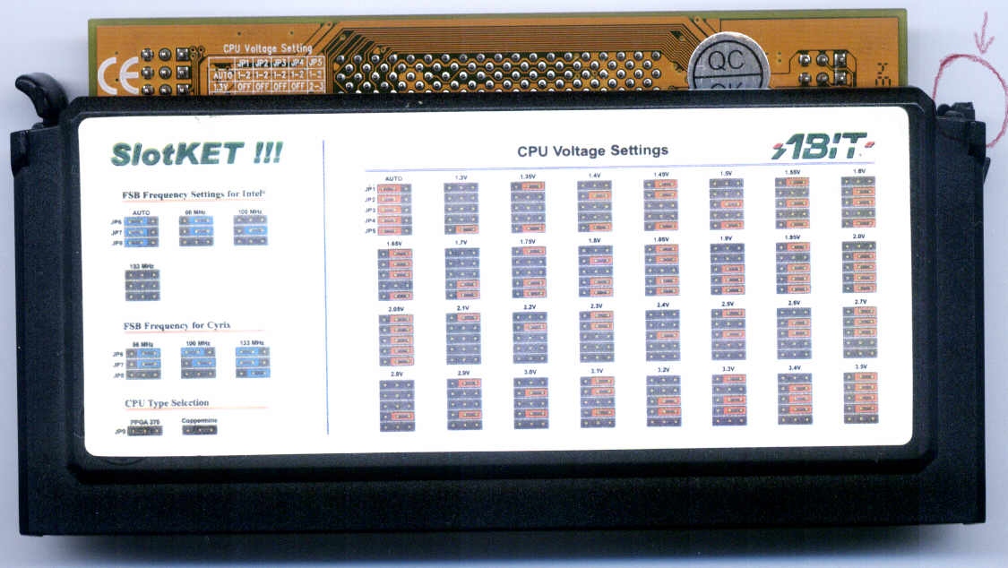

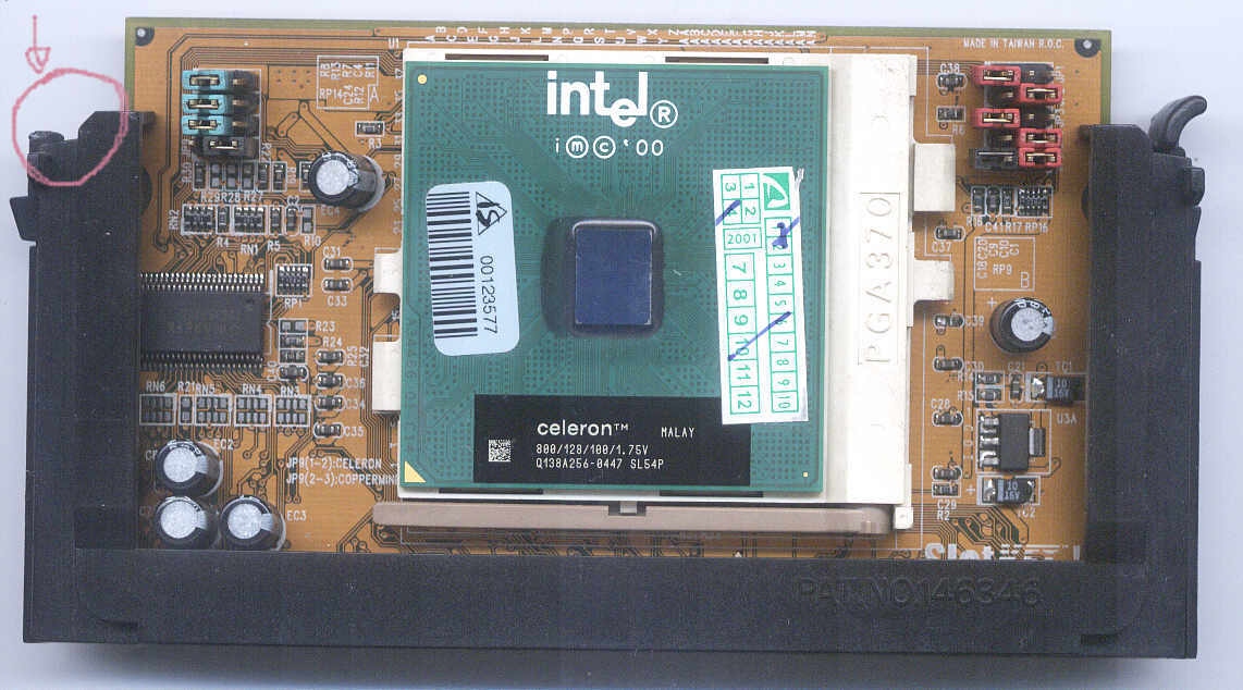

    WITAM.
    Posiadam płytę główną Procomp B680 SLOT-1 na BX-ie. Płyta obsługuje szynę 100MHz.
    Mam możliwość zakupienia przejściówki z procesorem jak na załączonych zdjęciach. Czy na tej płycie będzie pracowała ta
    przejściówka razem z zamontowanym na niej procesorem?
    Można wymienić ten procesor na TUALATINA 1GHz na szynie 100MHz?
    POZDRAWIAM.

    #7 3674103
    halik_ltd
    Posty: 435
    Pomógł: 54
    Ocena: 5
    z informacji na temat tej przejściówki wynika, że obsługuje najwyżej procesory na jądrze "coppermine" - FC-PGA czyli celerony2 i pentiumy3
    twój TUALATIN 1GHz ma już inne jądro i inne wyprowadzenie niektórych "nóżek" - FC-PGA2 więc bez przeróbki się nie obejdzie:
    http://www.tomek.cedro.info/content/view/29/56/lang,pl/
    tylko ta przejściówka fabrycznie ma takie możliwości: http://www.powerleap.com/PL-iP3T.jsp
    pozdrawiam i życzę owocnego modingu
