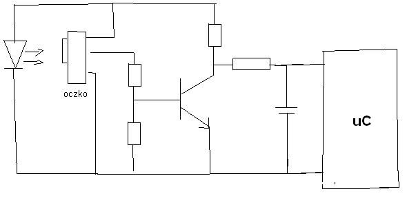

    Zbudowalem uklad Układ z BC107 - nieprawidłowe odczyty obrotów silnika, co sprawdzić?.
    Niestety procesor wskazuje rozne wartosci (pomijam male wahania).Tranzystor to BC107. Promien z diody na podczerwien przecinany jest przez lopatki wirnika silnika i do oczka trafia jako impulsy "swiatla". Sam juz nie wiem czy oczko sie gubi, a moze tranzystor wprowadza zaklocenia, a moze brakuje mi jakis kondensatorow badz rezystorow.
    Z gory dzieki za pomoc

    Mój drogi kolego w całym układzie w stopniu pomiędzy tranzystorem a procesorem powinien sie znaleźć układ który te impulsy uformuje, sam kondensator to za mało, najlepiej podać ten sygnał na bramkę shmitta, a następnie na jakiś uniwibrator który wyrówna długość impulsów dla dowolnej prędkości obrotowej. Możesz do zbudować (uniwibrator) w oparciu o 555 lub 74121.
    Powodzenia w pracy.

    A czy konieczny jest uniwibrator? Procesor zlicza impulsy, a predkosc silnika nie jest bardzo wysoka, tak wiec impulsy chyba trwaja wystarczajaco dlugo by procesor je zauwazyl.

    Procesor na pewno zauważy te impulsy, ale to że są one niejednakowe dajmy na to przy prędkościach wyższych będzie on trwał 10 ms a przy niższych 20, to ma znaczenie.
    Czy twój procesor reaguje na zbocze narastające lub opadające a może na poziom napięcia. Jeśli na poziom napięcia to sam procek ma pewną częstotliwość próbowania i może trafić po kilka razy w tym samym impulsie, a przez to tworzą się błędy.
    Cały czas sprawa polega na tym żeby każdy impuls mia ten sam kształt i długość trwania. Wtedy wystarczy już tylko te impulsy zliczać.
