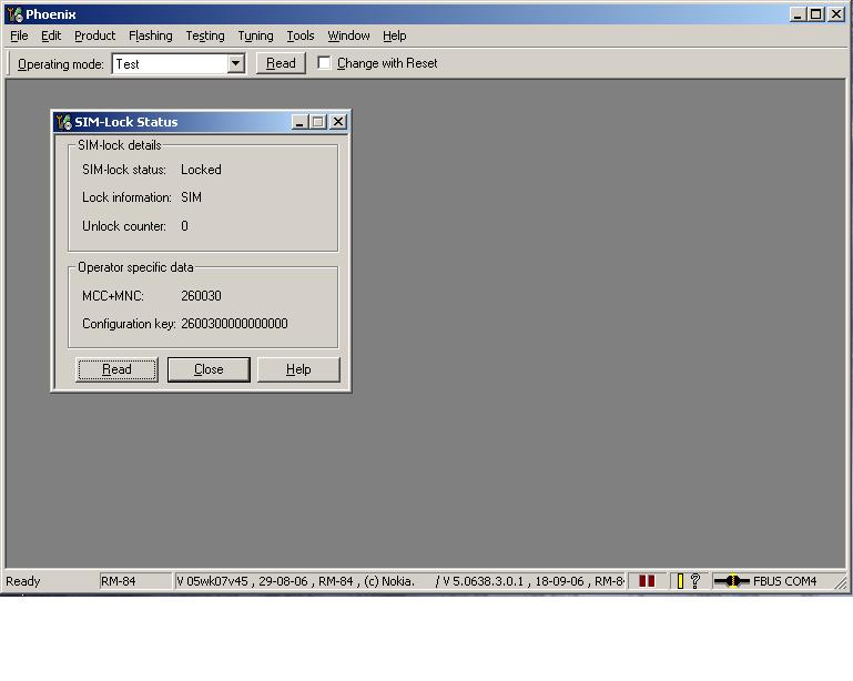

    Bardzo dobrze robi to poczciwy Phoenix
    • Jak sprawdzić na jaką sieć jest simlock w Nokii 6630? simlock.JPG (42.93 KB) Musisz być zalogowany, aby pobrać ten załącznik.

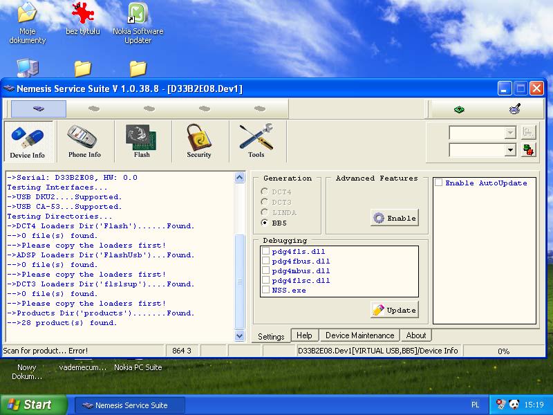

    ponawiam prośbe o jakiś pomysł na sprawdzenie simlocka w mojej 6630.poniżej screen z nemesisa.sterowniki pobrane i zainstalowane,nemesis też.w nemesisie przy wyborze połaczenia wybrałem pierwszą opcjie czyli virtual.. gdy po skończeniu instalacji pytana o sterowniki usb daje nie.

    Ocena: 57
    odczytaj zakladke security ;)

    Kliknij na ikonke pod przyciskiem zamykania okna,pozniej sprobuj znalezc swoja Nokie

    tonk może najpierw przeczytaj posta a poźniej napisz coś mądrego;)klikam na tą ikonke ale pisze ready a za chwile eroor (na dole w lewym oknie programu).
