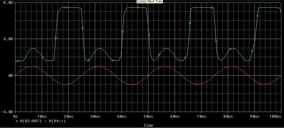

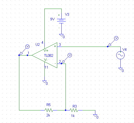

    Mam układ ze wzmacniaczem operacyjnym TL082 (model Texas instrument) nieodwracający symulowany w spice.
    Raz jest zasilany napięciem symetrycznym a raz niesymetrycznym (wejście zasilania ujemnego podpięte do masy ) I jak jest zasilany symetrycznie to wszystko jest normalnie ale jak niesymetrycznie to dzieją sie dziwne rzeczy przynajmniej dla mnie. Co sie dzieje ?????
    SCHEMAT:
    Symulacja wzmacniacza TL082: różnice przy zasilaniu symetrycznym i niesymetrycznym
    WYNIK SYMULACJI:
    czerwony to sygnał na wejściu
    zielony to sygnał na wyjściu

    To normalne bo zapomniałeś dać bias voltage, czyli obwodu sztucznej masy.
    Układ jest zasilany napięcie niesymetrycznym.
    I wzmacniacz nie może dać na wyjściu napięcie niższego niż 0V i zachodzi zjawisko inwersji.
    Wejście odwracające zaczyna działać jak nieodwracające.
    Zwróć uwagę że dla napięć dodatnich układ ma wzmocnienie równe 3. Bo wzmacniacz jest wstanie dać na wyjście napięcie większe od zera.
    A dla ujemnej połówki sygnału zachodzi zjawisko inwersji bo wzmacniacz nie może dać na wyjściu napięcia ujemnego i dlatego dzieją sie takie dziwne rzeczy.
    Dlatego na wejście nieodwracające trzeba podać 4.5V i wtedy wzmacniacz "myśli" ze jest zasilany napięciem symetrycznym +/-4.5V
    Tu masz przykładowy schemat wzmacniacza nieodwracającego zasilanego napięciem niesymetrycznym.
    https://www.elektroda.pl/rtvforum/files-rtvforum/wo_2_598.jpg
