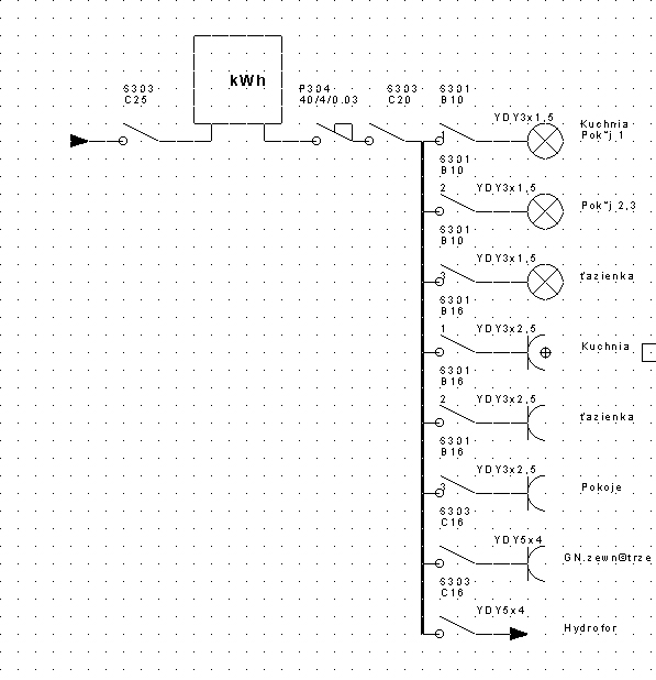

    Witam wszystkich!
    Czytałem podobny artykuł dot. instalacji elektrycznej. Posiadam dość starą linie elektryczną za licznikową (sprzed lat 70-ych). W domu mam nowy licznik - 3x220/380 V 10(40)A, zabezpieczenie przed licznikowe też jest w miarę nowe (ma mniej niż 5 lat) - energetyka zastosowała tam dwa bezpieczniki (bodajże różnicówkę) C-25 i C-32, ponieważ jeden licznik mam w domu, a drugi w warsztacie (gdzie jest sporo gniazdek siłowych i był tam wcześniej piec elektryczny C.O temu dali tam C-32).
    W domu instalacji siłowej używam do hydroforu. Chce wywalić wszystko wraz z licznikiem i zastosować nową podstawkę pod licznik (bo stara jest jeszcze drewniana :D:D ) od licznika kabel siłowy )hmm.. myśle że 4*4 mm wystarczy?) i do nowej rozdzielni.
    Teraz tu bym chciał żebyście mi powiedzieli jak zrobić tą rozdzielnie? Chce od razu położyć nową instalacje elektryczną (trzy pokoje, kuchnia, łazienka, hydrofor i gniazdo siłowe na zewnątrz - już tam jest jakby co).
    Myślałem żeby użyć kabli 3*2,5mm ( 230 V).
    Powiedzcie mi proszę jakich materiałów użyć do budowy rozdzielni. Koszty jakie planuje ponieść to 1000 -1500 zł MAX!!
    Ps. jakie poniosę konsekwencje jeżeli zerwę plombę od licznika i wymienię sobie podstawkę? Ale gdy zgłoszę to to sam mogę wymienić czy energetyka musi?
    Pozdrawiam :)

    Dobór przekroju kabli,zabezpieczeń zależy od mocy przyłaczeniowej przyznanej przez ZE.Przydział mocy masz na fakturze za enegię.Plombę możesz zerwać, ale proponuję ci powaiadomić ZE o jej zerwaniu, wykonać wszystkie instalacje i powiadomić ZE aby ci zaplombowali.Za nową plombę musisz niestety zapłacić.Instalację oświetleniową wykonaj przewodem 3x 1,5, na gniazda 230V 3x 2,5,a siłę 5x , przekrój w zależności od mocy odbiorników zainstalowanych.Rozdzielnię gotową z PCV na lub pod tynk, a jej wielkość w zależności od ilości zabezpieczeń.Pozdro.

    Co do pierwszej wypowiedzi:
    Chce zastosować natynkową, bo pod tynkiem jest za dużo roboty, a i tak cała instalacja z licznikiem jest zabudowana. Co do propozycji użycia kabla 5*4 mm to nie wiem czy jest sens, gdyż i tak mam główną linie ze słupa cztero-żyłową.
    Co do drugiej wypowiedzi:
    Moc przyłączeniowa to 11 KW, zabezpieczenie 25 A. Co do użądzeń trójfazowych to pobór jednego (podłączonego na stałe) prawdopodobnie nie przekracza 5-7 KW - hydrofor. Jakie bezpieczniki byście polecili do zabezpieczenia instalacji (główny za licznikowy, i reszta na pozostałe pomieszczenia, osobno oczywiście do hydrofora - jakie najlepsze do tego?) .
    Podejżewam że do siły trzeba użyć bezpieczników z grupy "C" - ale o jakiej wartości? Jaki użyć na pierwszy główny za licznikowy, do hydrofora, i na reszte domu? Bo na reszte domu używa sie chyba z grupy "B"

    Przewód 5x4 musisz zastosować, a zasilanie 4x przed licznikiem cię nie interesuje, a bo niby jakie miało by być jak nie 4x.A za licznikiem instalacje 230V to 3x, a siłowe to 5x.Po kolei to by było tak jak na załączonym obrazku.Przewidziane przez ciebie koszty to trochę za małe.Rozdzielnię proponuję 2x12 na lub pod tynk.Jeszcze chyba jedna b. ważna sprawa to proponuje zainstalowanie zabezpieczenia przed zanikiem fazy do hydrofora oczywiście we współpracy ze stycznikiem, a może jeszcze lepiej włączyć przed gn.siłowym na zewnątrz i hydroforem.Pozdro.
    • Jak zaplanować nową rozdzielnię dla instalacji trójfazowej w domu? s.jpg (125.16 KB) Musisz być zalogowany, aby pobrać ten załącznik.

    No tak - masz teraz 4 żyły (trzy fazy i ochronno-neutralny) L1 L2 L3 i PEN a gdzie masz ten piąty???
    Niestety nie jestem w stanie stiwerdzić mocy silnika, gdyż tabliczna znamionowa poprostu sie starła ze starości :(

    Zasilanie masz 4x L1,L2,L3,PEN, ale już za różnicówką P304 jest 5x L1,L2,L3,N,PE, czy juz kapujesz.Pozdro

    Powiedz mi jeszcze jedno. Na załączonym zdjęciu zaraz za licznikiem jest różnicówka, a za nią wyłącznik C-20. Powiesz mi jaki był tego cel?
    I czemu uważasz że moje szacunki kosztów są troche za małe? Ja miałem na mysli sam towar (elektryka), zaś remont i robocizne wykonam sam.

    Obawiam sie że przewód 5x4mm jest trochę za słaby,osobiście zastosował bym 5x6mm.5x4mm zastosował bym natomiast na gniazda siłowe,Ydyżo 3x2,5 zasilanie gniazd B16,oświetlenie Ydyżo 3x1,5 zab.B10.
    Nie zapominałbym o sobnych obwodach na kuchnię oraz łazieńkę.

    Przed licznikiem masz S303 C25, to za licznikiem S303 C20 o stopiń niżej, a C dlatego że masz gn. siłowe na zewnątrz i hydrofor, są to silniki, które podczsa rozruchu pobierać mogą prąd większy od 20A. Literka C to charakterystyka zabezpieczenia po staremu to zwłoczna.A co do kosztów no to musisz sobie policzyć, / 4x S303 ok.40,00, 6xS301 ok.11,00, P304 ok.120,00 ,Stycznik ok.100,00, zabezp.przed zanikiem faz ok.100,00.rozdzielnia ok.60.00 przewód 3x1,5, 3x2,5,5x4,puszki,gniazda,wyłączniki itp,nie wiem też czy nie będziesz musiał wynieść licznika wraz z zabezpiecz. na zewnątrz ,a to też koszty,musisz sobie to wszystko policzyć.Pozdro
