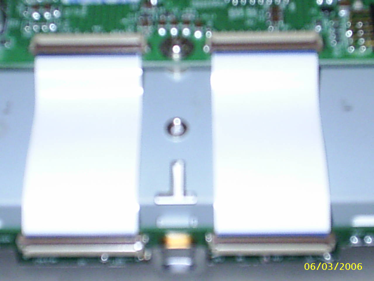

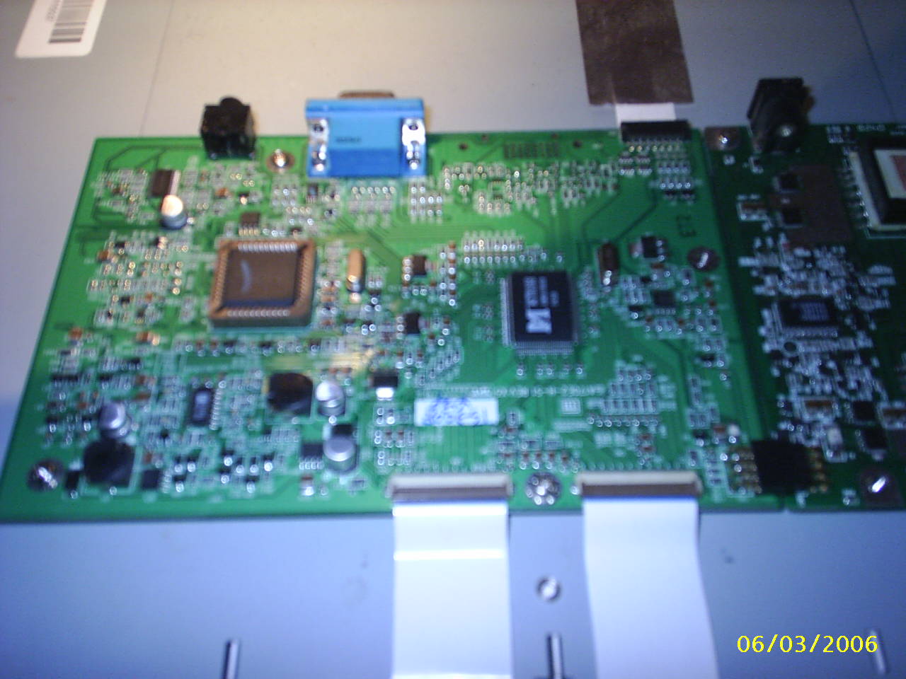

  • #14 4024013
    hd45
    Posty: 111
    Witam mam pytanie posiadam podobny monitor z rozbita matryca szukam zaminika matrcy ale niema nigdzie typu Matryca ma po srodku dwie tasmy wsuwki po 50 .Prosze o pomoc.

    Sprawdz dokladnie czy te obie btasmy sa jednakowe czt jedna nie jest 30 pin a druga 50.Taka matryce mam a moze odstapisz mi plytke elektroniki od tego monitora bo potrzebuje gm2126

    Z plytki odczytalem A170E2-H-X i ma 2x45 tasme na PCB z prockiem napis
    A170E2-H-X-S1.

    hd45 czy ta matryca jest gruba ze swietlowkami w ksztalcie U,bo spotkalem sie z takimi wejsciami 2x45 ale o symbolu matrycy A170E2-H-X REV:X3 w monitorach Fujitsu Siemens 17-3 i ACER 1714sm.Jezeli tak to musisz szukac takiego monitora z uszkodzona elektronika.
  • #18 4027863
    hd45
    Posty: 111
    Matryca jest gruba do swietlowek nie zagladalem bo ladnie swieci jest wylana na okolo 7cm pionowo,dzieki za informacje
