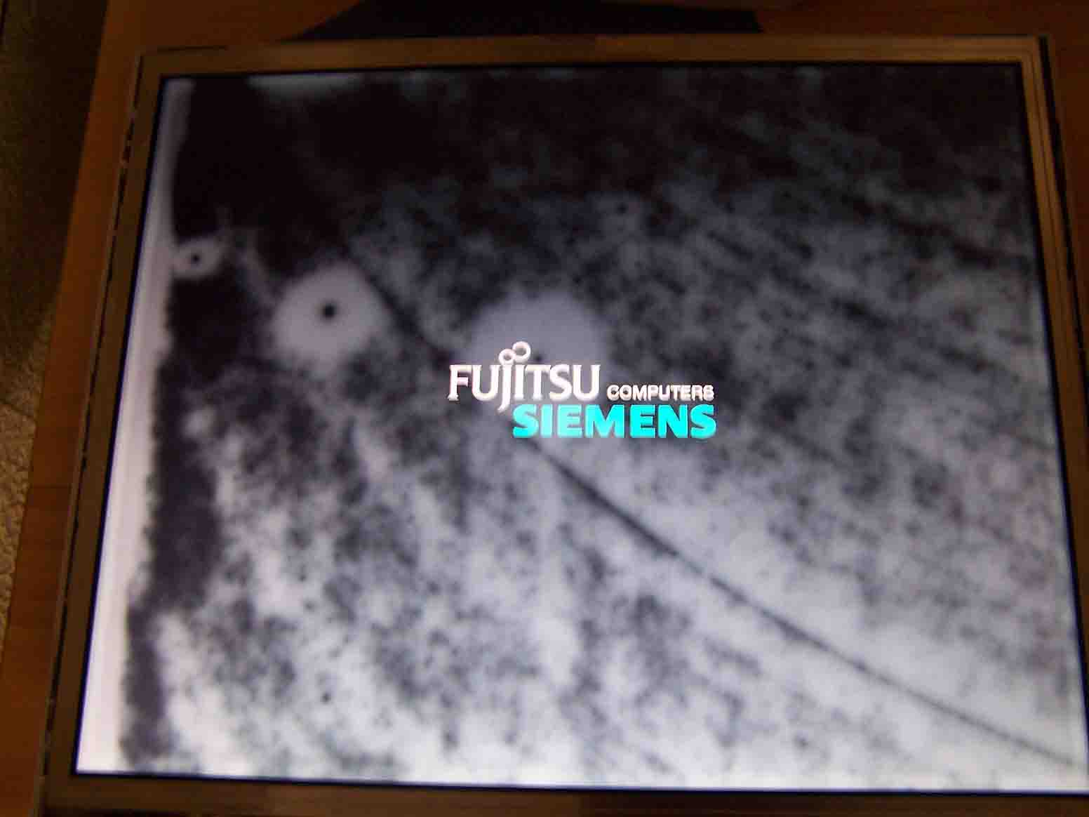

    witam i o rady pytam:
    trafil mi w rece TFT Fujitsu Siemens C 17-2, podswietlenie panela jest OK, obraz jest jakby przesterowany, na powierzchni panela widoczne sa roznego rodzaju i wielkosci "plamy" no i co jest najbardziej dziwne, czas reakcji obrazu na ruchy np. kursora przekracza 1-2 sekundy....
    Na tylnej plytce sterowania panelem znalazlem narazie dwa uszkodzone podzespoly, SMD podwojna dioda , BAV 99 W albo DW, trudno odczytac, kod KJG, nic wiecej, i chyba podwojny tranzystor, element o oznaczeniu X1 na obudowie, w tym miejscu utknalem....

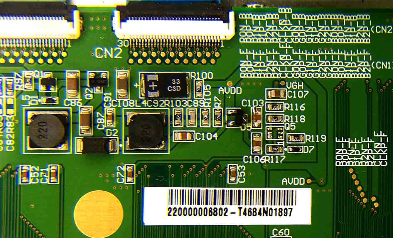

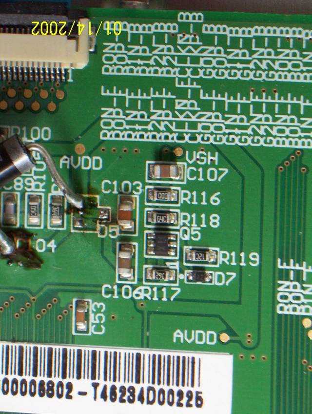

  • #8 4322632
    mecenasandy
    Posty: 45
    Ocena: 24
    Witam, wlasnie "strzelilem" makro z plytki, z tego , co znalazlem w forum, wynika, ze jest to choroba "wrodzona" tego urzadzenia.....
    D 5, Q 5, D 7.....
    Bylbym BARDZO wdzieczny za wskazowki, co wstawic w miejsce tych elementow, na co jeszcze zwrocic szczegolna uwage....
    z gory dziekuje
    mec

  • #9 4329809
    mecenasandy
    Posty: 45
    Ocena: 24
    .....brak ochotnikow do pomocy?????
    :D
    wstawilem na probe za Q 5 2 X BC 639 ( niezla choinka !!) ale mam problemik z D 5, jest to podwojna dioda..... albo lepiej, byla....
    w kazdym razie po wielu probach wiem jedno, panel jest OK, potrzebuje tylko odpowiedniki uszkodzonych elementow....
    HELP!!!!!!!!:cry:

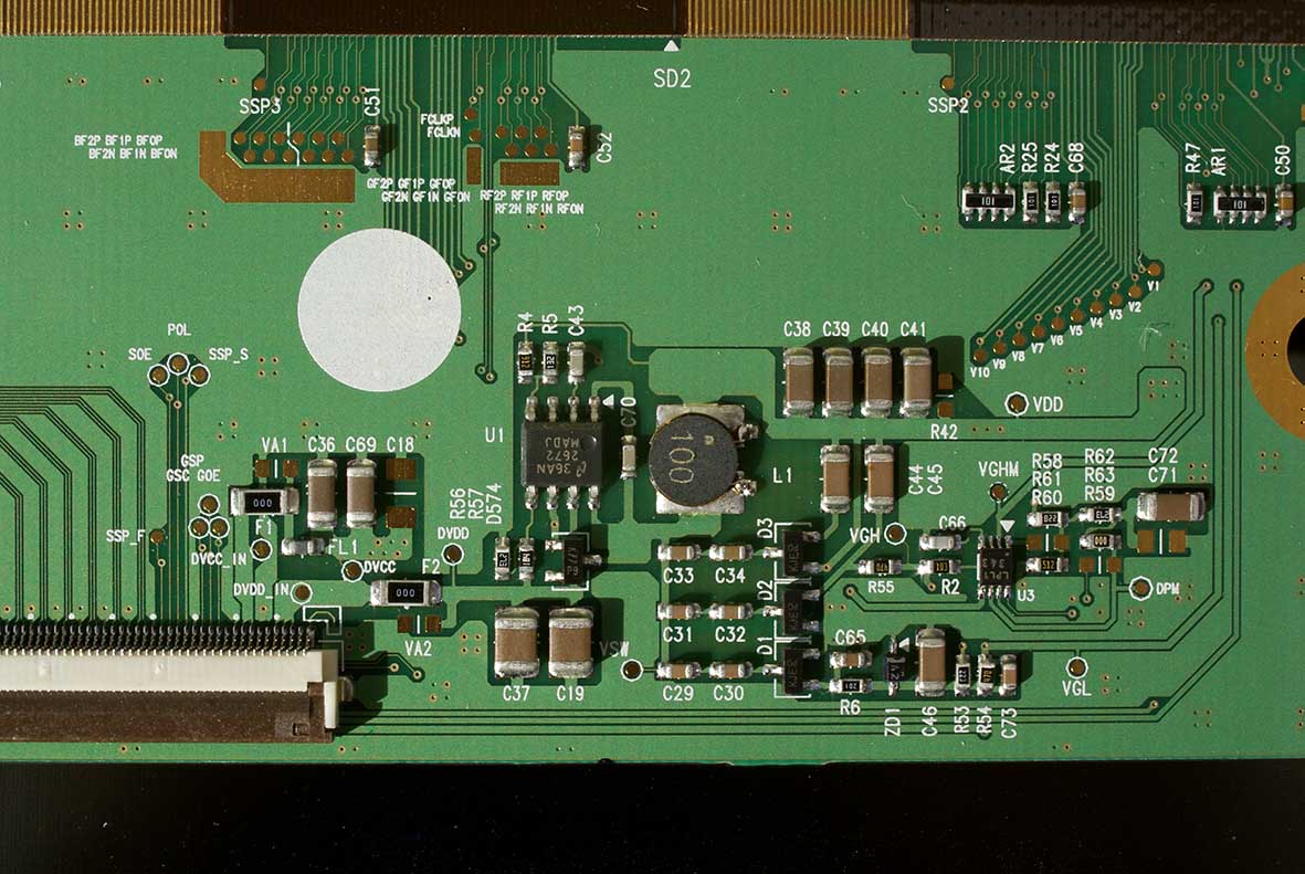

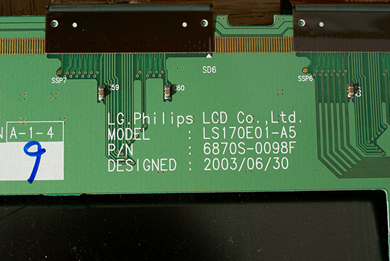

  • #28 4381848
    mr_b
    Posty: 16
    jak zwykle troche pomieszalem. Ten z Philipsa 170S4 to LG Philips:
    Fujitsu Siemens C 17-2 - przesterowany obraz i wolna reakcja kursora
    a to na czesci...
