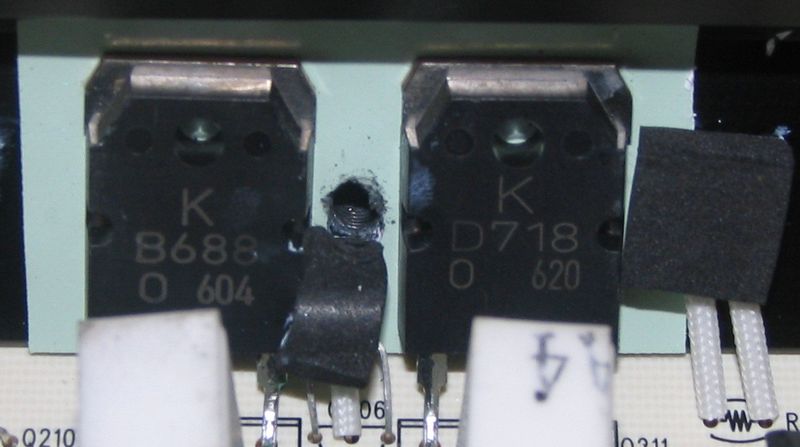

    Przepraszam ze tak późno, ale mam wreszcie te fotki, może teraz ktoś z was może rzucić fachowym okiem:-)
    Z gory dzieki:D

  • #21 3723121
    kortyleski
    Posty: 12265
    Pomógł: 957
    Ocena: 3860
    dwa duże kondensatory po lewej stronie ostatniego zdjęcia. Powinno być na nich kolo 35v na każdym oba napięcia mogą trochę się różnić od 35 ale powinny być prawie identyczne.potem podaj sygnał na bazy tranzystorów znajdujących sie u góry i pośrodku płyty.
    jak na wyjściu bedzie dżwięk to filtry uszkodzone, jak nie będzie to tranzystory po kolei z płytki i do mierninka...
  • #22 3723986
    Błażej
    Posty: 23620
    Pomógł: 1923
    Ocena: 3627
    Opis:
    Lewy górny róg: para komplementarna tranzystorów jednego kanału wraz z elementem zabezpieczenia termicznego (to małe miedzy nimi.
    Prawy górny róg: to samo dla drugiego kanału.
    Duże kondensatory po lewej; na nich mierzysz napięcie. Ma być równe (tak jak napisano w poście wyżej), choć nie koniecznie dokładnie 35V
    elementy z napisem MOSPEC: podwójne diody, jedna ze wspólna anodą, druga ze wspólną katodą.
    Pozostałe dwa elementy to tranzystory kluczujące przetwornicy.
    Sprawdzasz napięcia. Jeśli są ok, to przetwornicę zostawiasz w spokoju. Następnie sprawdzasz elementy uszkodzonego kanału.
