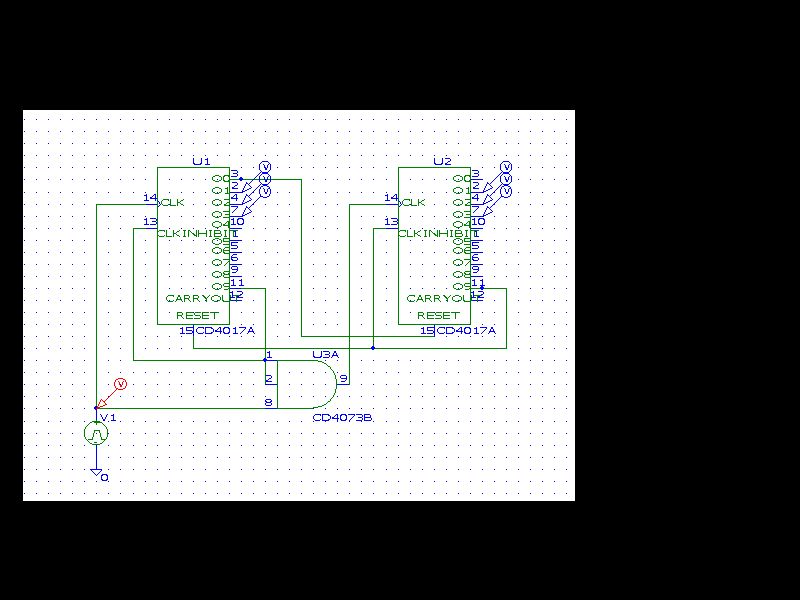

    Mam za zadanie skonstruować układ składający sie z dziesięciu diod, które będą sie kolejno zaświecać i gasnąć. W danej chwili może si palić tylko jedna dioda. Układ musi być zbudowany na licznikach.
    Myślałem za zbudowaniu tego układu na liczniku pierścieniowym, gdyż taki licznik oferuje taką możliwość.
    Jeżeli ktoś ma jakąś propozycje jak to zrobić proszę o pomoc.

    Układ 4017 układ wystawiający stany 0 albo 1 na danym wyjściu, więc jest to bardzo dobry pomysł, ale moje pytanie polega na tym jak połączyć 2 takie układy. Które wyjście podać na wejście następnego.

    Chciałbym zrobić na układzie 4017, bo multi trzeba jeszcze dodatkowo wysterowywać i jest z tym trochę zabawy.
    Mam jeszcze jeno pytanie jak połączyć twa układy 4017, tak by zachować kolejność zliczania, która przechodzi z jednego na drugi(jedynka kolejno pojawia sie na wyjściach w pierwszym układzie, a następnie kolejno na następnym, przy czym na tym pierwszym mają być same zera), mam dokumentacje ale nie wiem, które piny trzeba ze sobą połączyć.

    Obawiam się że nie da się ich tak łatwo ze sobą połączyć jedynie co to udało mi się zrobić na 18 diod z paroma dodatkowymi elementami.
    • Diody z układem licznika, diody mają się kolejno zapalać. 2x4017.jpg (35.05 KB) Musisz być zalogowany, aby pobrać ten załącznik.

    Można to rozwiązać prosciej,budując typowy układ rozdzielacza. Mam tylko uwagę do sposobu włączenia LEDów. Proponuję je sterować przez tranzystory, podpięte przez rezystor do kolejnych wyjść Q. Wyjścia Qo nie podłączać na diody. Oczywiście w kolektorach tranz. muszą być rezustory ograniczające prąd diody.
