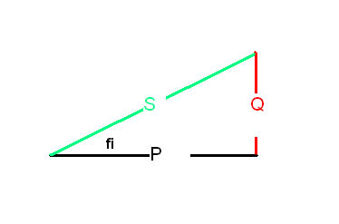

    Co oznacza ze kolumna ma 300VA albo maksymalne ociązenie zwrtonicy wynosi 250VA Czy to się równa wattom??(300VA=300W)

    Moc pozorna S=U*I [VA] <-Woltoamper
    Moc czynna P=U*I*cosφ [W]
    Moc bierna Q=U*I*sinφ [VAr]
    φ -kat zawarty miedzy wskazami U i I
    Pozrawiam.

    W szczególnym przypadku 300VA=300W gdy φ=0,
    a więc gdy prąd jest w fazie z napięciem czyli np. do zwrotnicy podłączysz sam rezystor R.Ale gdy do do tej samej zwrotnicy podłączysz oprócz rezystora np. cewke
    oprócz mocy czynnej (na rezystorze W) dojdzie jeszcze moc bierna na cewce stąd S=sqrt(P^2+Q^2) zwiększy się.
    Kolumna głośnikowa 300VA – czy VA to to samo co waty (W)? Jak przeliczać VA na W?
    Moduł wektora S nie może np. przekroczyć 300

    1) Za nagrzewanie przewodów odpowiada wypadkowy prąd(to on bezpośrednio występuje w obliczeniach dotyczących skutków cieplnych). Nie moc pozorna jako taka.
    A sformułowanie "wytrzymałość izolacji" odnosi się do spraw związanych z przebiciem(więc chodzi o wytrzymałość napięciową, a nie termiczną).
    2) Sama zwrotnica składa się już z elementów LC, więc składowa bierna prądu zawsze jest, nawet przy obciążeniu zwrotnicy samym R.
    3) Trójkąt mocy dotyczy WYŁĄCZNIE obwodów liniowych, w których napięcie i prąd mają kształt czystej sinusoidy.
    Muzyka to nie jest sinus... Dochodzi tzw. moc deformacji D. Trójkąt zmienia się w prostopadłościan o przekątnej S.
    S²=P²+Q²+D²
