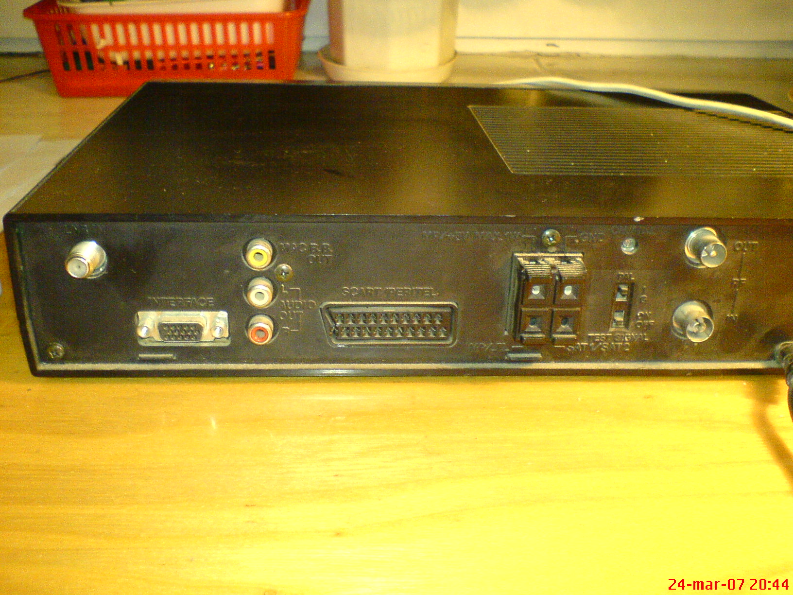

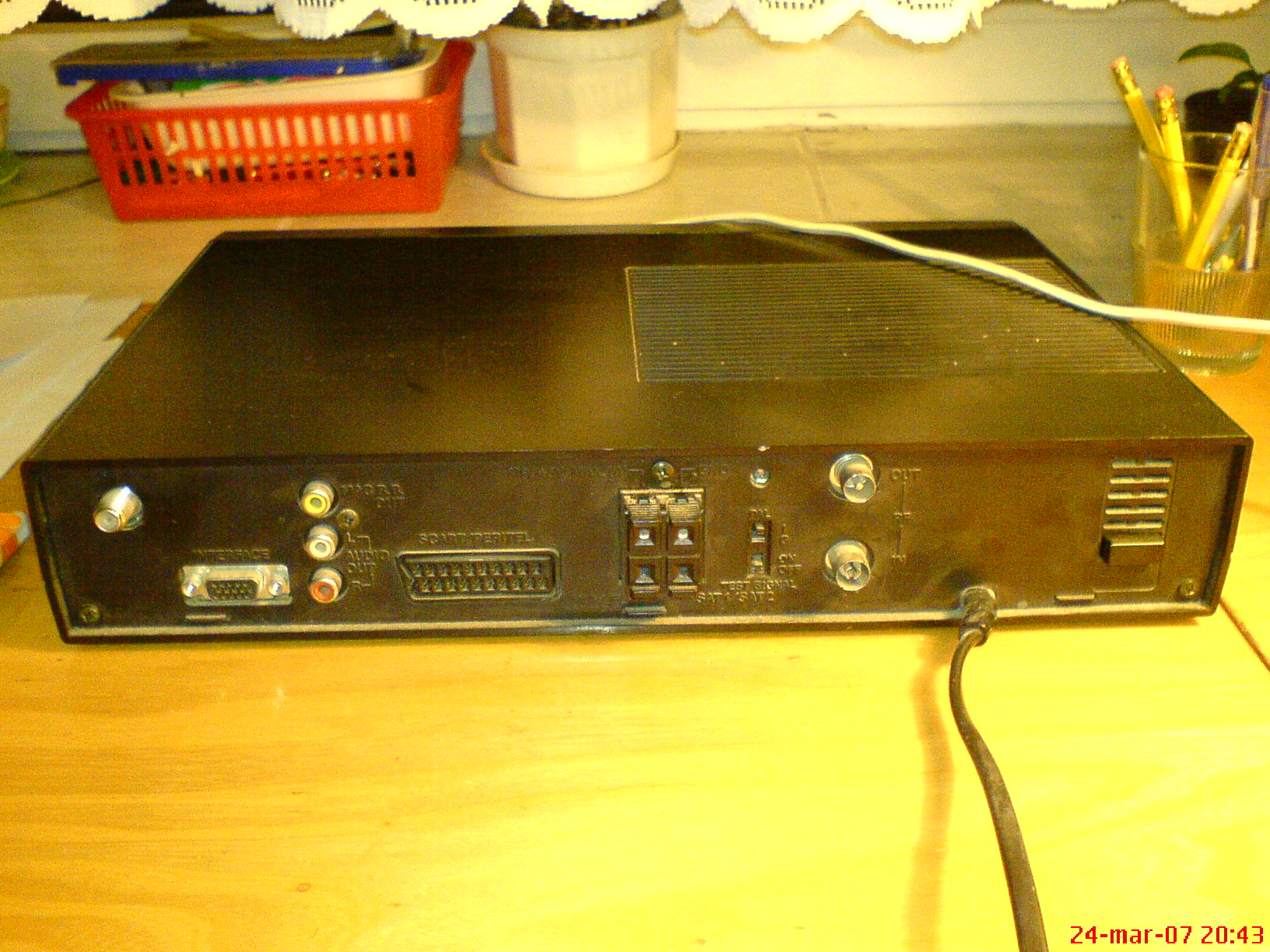

    czy powie mi ktoś jaki jest schemat podpinania tych wszystkich kabli(antena telewizor itp.)przy srt40 bo nie moge sobie z tym poradzić
    dziękuje za odpowiedź

    Nie bardzo wiem o których kablach piszesz ale jeśli dobrze myślę to kabel od LNB podłączasz do wejścia typu F jest to gwintowana śruba z otworem w srodku , tylko pamiętaj że tego kabla pod zadnym pozorem nie wolno zewrześ bo leci zasilacz w satelicie.
    Potem z odbiornika wychodzisz albo po mcz do telewizora albo kablem RF z modulatora w gniazdo antenowe telewizora natomiast antenę naziemną jesli taka jest włączasz do modulatora w satelicie. Przy połączeniu kablem RF satelita jest widzialna w telewizorze jako nastepny program natomiast przy p[ołączeniu po mcz satelite odbierasz na AV lub Video (zależy od telewizora)
    Jeśli coś jeszcze to pisz
