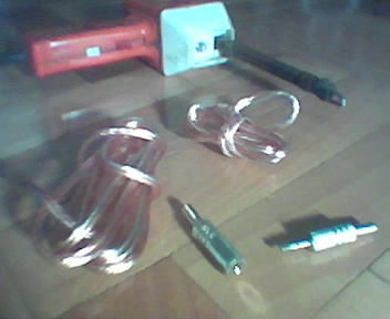

    USB jest dobre do brania prądu, ale o wiele bardziej polecam zasilacz i jakąś wtyczkę (żeby komputer nie był na "smyczy") - osobiście mam na wtyczce od słuchawek.

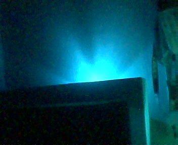

    DntSLn
    Posty: 669
    Pomógł: 14
    Ocena: 11
    Jasne:)

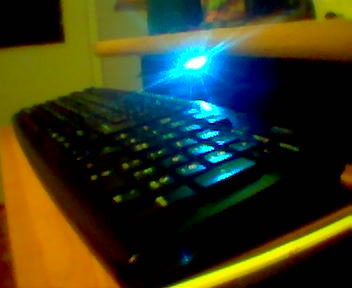

    Jakie napięcie występuje na stykach portu USB i czy można podłączyć diodę LED? Jakie napięcie występuje na stykach portu USB i czy można podłączyć diodę LED? Jakie napięcie występuje na stykach portu USB i czy można podłączyć diodę LED? Jakie napięcie występuje na stykach portu USB i czy można podłączyć diodę LED? - jedna samochodowa dioda LED o odwrotnej soczewce (szeroki kąt świecenia) - 12V Jakie napięcie występuje na stykach portu USB i czy można podłączyć diodę LED? - ta sama dioda - umieszczona za monitorem.

    I praktyczne.. nie masz komputera na "smyczy" i możesz podłączyć naprawdę sporo takich diod - zależy od zasilacza.
    Swoją drogą to polecam plastikowe wtyczki - w razie przebicia (dotknięcia do obudowy nastąpi restart).
