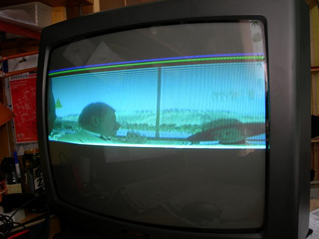

    Cześć Wszystkim, mam pytanko.
    TV model AX-5020T. Nie mam schematu odpowiedniego na 100% ,
    ale płyta ta główna TV wygląda jak w Skytronic 1450 czy 2050.
    Schemat troche sie różni ale podzespoły mniejwiecej podobne.
    Uszkodzony generator pionu.
    Napięcia na zasilaniu układu wydają sie być OK.
    Podmieniłem już układ scalony TA8445K i nie pomogło. Podejżewam teraz uszkodzenie jednej sekcji cewek odchylających, ale nie wiem jak to sprawdzić.
    Czy ktoś z doświadczonych mógłby mnie poratować i nakierować na przyczyne usterki ?
    Dołączam fotke obrazu oraz widok płyty tego TV.

    Elki w aplikacji ramki nowe,dioda pompy dobra?Cewki na koniec,sprawdz opory szeregowe z cewkami.Powodzenia.

    Masz zawinięcie " od dołu" więc winna jest końcówka odchylania V ( scalak lub elektrolity)- duża pojemność-1000uF -2200uF.

    A do tego czasu wymień koło pionu C305,306,307,308.
