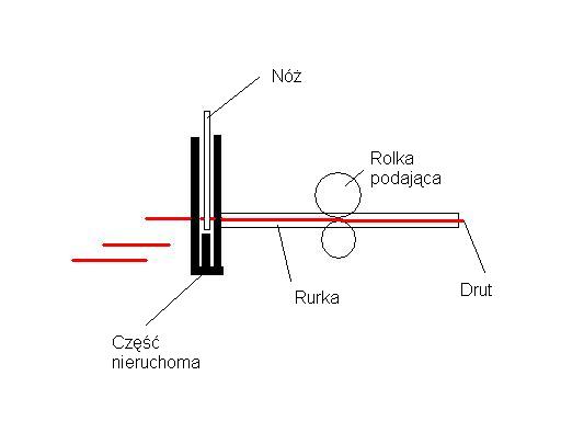

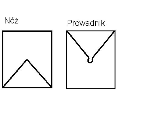

  • #8 3781697
    Błażej
    Posty: 23620
    Pomógł: 1923
    Ocena: 3617
    Obawiam się, że siłowniki zamka centralnego będą za słabe do tego zastosowania. 2 mm to już nie tak mało. Sam nóż powinien być wykonany z trzech kawałków metalu: dwa zewnętrzne nieruchome i wewnętrzny poruszający sie między nimi. Ostrza powinny być w kształcie litery V i powinny zachodzić przeciwnie na siebie.
    Można to zrobić w ten sposób, że drut będzie podawany w długiej rurce, by uniemożliwić jego wykrzywianie i podawać go ciernie rolką. I wtedy można by napędzać silnikiem nóż. Podawany drut w czasie cięcia będzie się opierał na nożu, a rolka wtedy będzie sie ślizgać po nim. Przy założeniu, że nic się nie będzie zacinać, można by się pokusić o napęd stały i jedynie dobór prędkości. Ewentualnie można sprzęgnąć mechanicznie nóż z rolką tak, by w momencie cięcia rolka pracowała bez docisku do drutu (pracowała jałowo)
