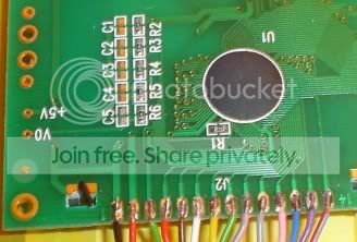

  • #15 3812495
    geek_83
    Posty: 24
    Ocena: 2
    Jeśli wyswietlacz faktycznie wymaga ujemnego napięcia dla kontrastu to czy mógł sie uszkodzić gdy podłączyliśmy napięcie dodatnie ??
    Oraz może mi ktoś napisać jakim napięciem należy zasilić ten wyswietlacz, po podłączeniu do portu LPT zero życia.
    http://www.tranzistoare.ro/datasheets2/91/91614_1.pdf
    Wyświetlacz z tyłu wygląda następująco:
    LCD sterowany LPT, podłączenie wyświetlacza do portu?
    -Regulując kontrast zmienia się napięcie na widocznych wyprowadzeniacj Vo +5V
    -Na wyświetlaczu nic się nie dzieje
    -Mozliwe ze brak kondensatora C5 (równolegle z rezystorem), styki pocynowane tak jakby się wykruszył
    -Wyswietlacz zakupiony nowy
    -Podłączony wedle schematu (bez podświetlania)
    http://www.pc-max.pl/files/newsy/230/gfx002
    - W biosie wszystko poustawiane, testowany na ruznych programach i komputerach
    - Żadnego zwarcia podczas uruchomienia raczej nie zrobiłem
    Prosił bym o info czy jest juz martwy czy caś żle podłączyłem.

    Schemat jest OK. Zasilanie dla wyświetlacza to 5V (podłączane do pinów 1 i 2: do 1 masa, do 2 +5V np z jakiejś wolnej wtyczki zasilacza komputerowego). Jeżeli zasilanie podpięte dobrze to kręcąc potencjometrem od kontrastu, w skrajnym położeniu na wyświetlaczu powinno się coś pojawić (prostokąty).
    Najprosciej to podlacz magistale danych do dip switchy, a pozostale 3 linie do mikroswitchy przez przerzutniki eliminujace ewentualne odbicia stykow.
    Wtedy mozesz sprobowac wyslac cos manualnie na wyswietlacz :D
    Jak juz to nie pomoze to mozliwe ze masz jakis walniety.
