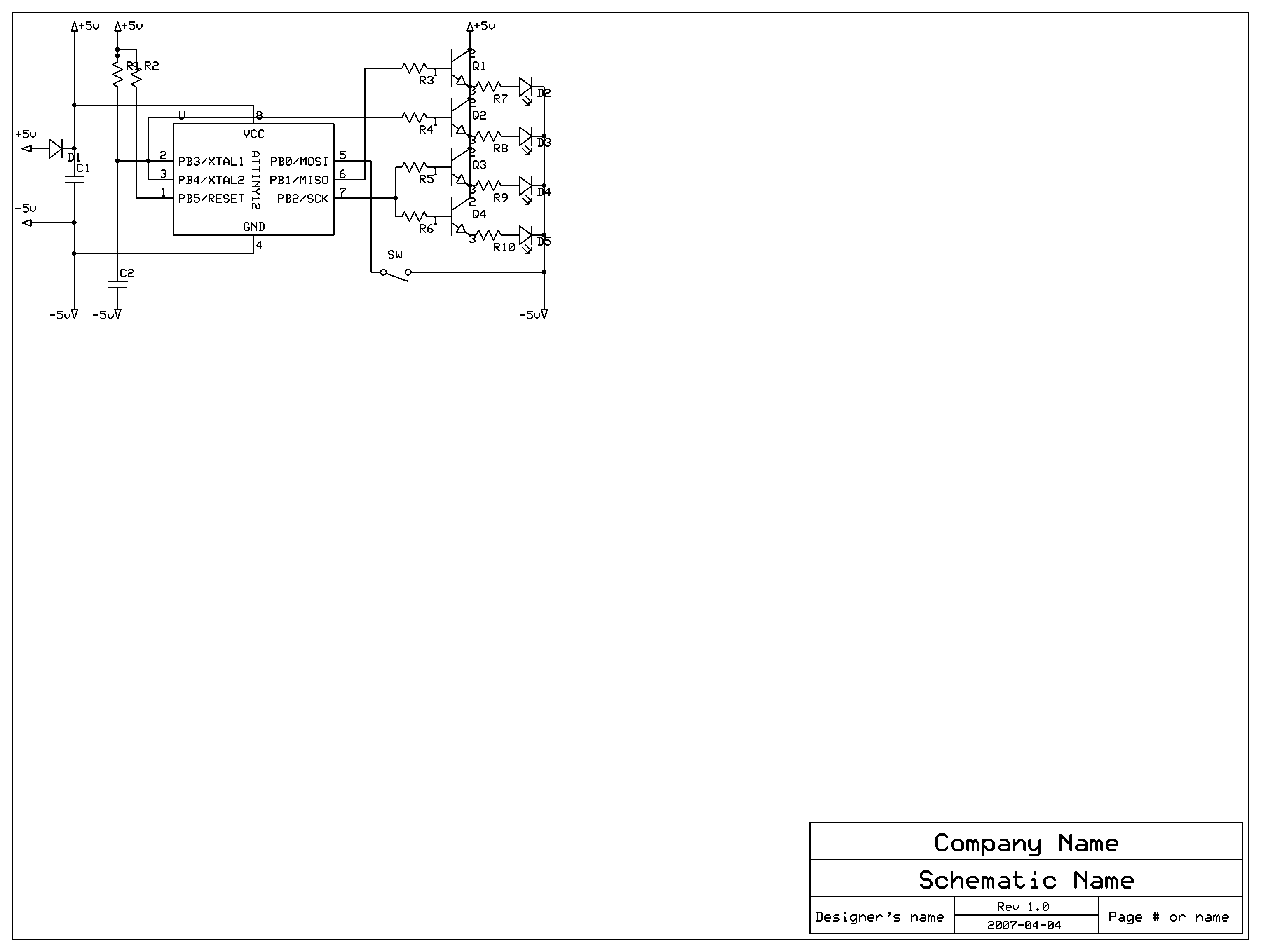

  • #18 3753224
    tough
    Posty: 17
    ok to popatrz na ten schemat czy go dobrze narysowalem
    • Jak zbudować sterownik RGB LED z synchronizacją do muzyki? 1.GIF (42.51 KB) Musisz być zalogowany, aby pobrać ten załącznik.
  • #19 3753373
    wspol_nik
    Poziom 25  
    Posty: 535
    Pomógł: 86
    Ocena: 20
    Właściwie to żle bo zwarłeś kolektory z emiterami. Same kolektory połącz razem i do +. a emitery dobrze i wartość ich zależy od tego nap bo ono może być różne ob 5v /np. 12v/ bo sam układ musi mieć 5v /popatrz na notę Attiny/ . Czy masz takie LEDy jak są w oryginale kitu?, bo tam są ze wspólną katodą a te co proponowałeś na początku /super flux RGB/ mają wsp. anodę.
    Oporniki R7-R10 mają mieć wartość zależną od nap. jakie podłączysz do tych
    połączonych kolektorów.
    pozdr. wsp:|

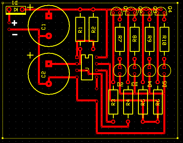

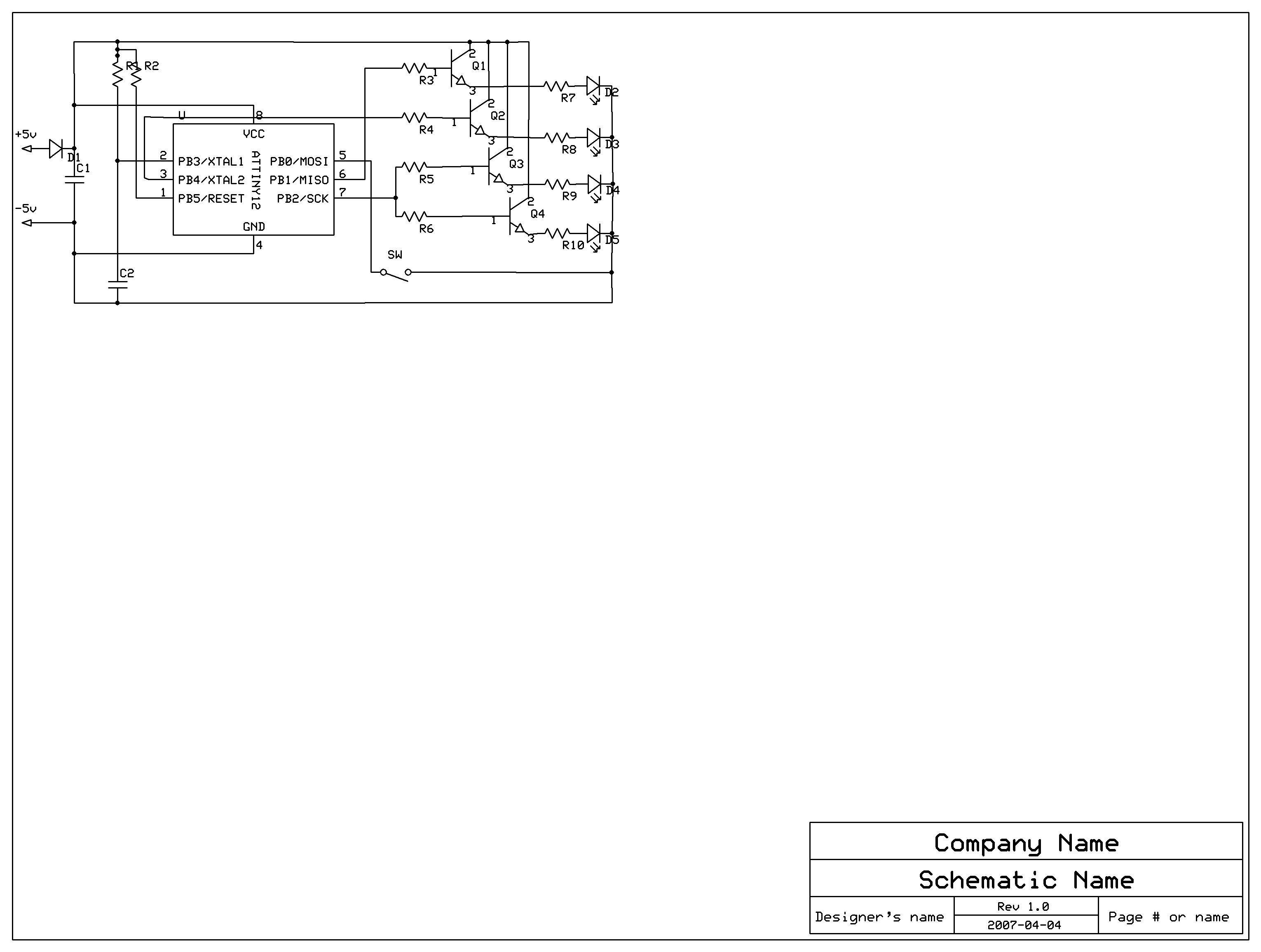

  • #20 3753861
    tough
    Posty: 17
    ok poprawilem schemat popatrz teraz, zrobilem tez wzor pcb. zaznaczam ze orbilem to pierwszy raz w zyciu. :) pzdr

    wspol_nik
    Poziom 25  
    Posty: 535
    Pomógł: 86
    Ocena: 20
    Widzę, że dobrze zrozumiałeś moje intencje. Musisz jednak określić na jakie
    LEDy RGB się zdecydowałeś / lub jakie masz /, to znaczy ze wspólną katodą jakie są w kicie 2740, czy ze wspólną anodą jakie proponowałeś na początku.
    Od tego zależy sposób włączenia ich do układu zasilania.
    Jeżeli dla dwóch LED RGB tylko to można wykorzystać tranzystory np. BC547
    /lub podobne npn-100do200mA/ i schemat tego prześlę póżniej.
    Natomiast jeśli chodzi o kit Avt 749, to nie mam jego schematu i jak znajdziesz to podaj.
    Propozycja kol. zawach jest ciekawa, lecz przyznam,że nie znam tego programu "DiscoLetz i nie robiłem nic w nim /jestem początkujący w tej dziedzinie/. Osobiście wolę LEDy pojedyncze różnokolorowe, bo jest duża dowolność sterowania nimi i zasilania dowolną ilością sztuk.
    ps; Jakim programem robiłeś tą płytkę PCB bo wyszła ci b.fajnie.:D
    Pozdr. wsp :D

  • #24 3756310
    wspol_nik
    Poziom 25  
    Posty: 535
    Pomógł: 86
    Ocena: 20
    witam
    to jest schemat dla układu z kitu 2740
  • #25 3756368
    tough
    Posty: 17
    a czy ten schemat nie wyglada jak moj :) ?? tylko ze ja dalem z jedna dioda ale to zaden problem bo diod na plytce nie bedzie tylko beda podlaczone przewodem
    a pcb robilem w expresspcb
    #26 3756584
    wspol_nik
    Poziom 25  
    Posty: 535
    Pomógł: 86
    Ocena: 20
    zgadzam się z tobą ale przy większej ilości diod zmieniają się wartości oporników i mocniejsze tranzystory, a to jest rozwiązanie dla LED RGB ze wsp. katodą. Ze wsp. anodą będą włączone w obwód kolektorów. To już jest sprawa wyboru.
    [schemat przesłałem w ramach treningu bo też robiłem to pierwszy raz]
    Pozdr. wsp;)
