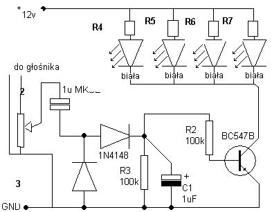

    Cześć, chce zrobić taki bajer (dwa takie zestawy, na lewą i prawą kolumnę) aby 21 diod mi mrugało do rytmu muzyki (nie musi to być do rytmu basu). Patrzałem trochę na elektrodzie ale nigdzie nie widziałem żeby aż tyle diod ktoś chciał podłączać, wszyscy jedną lub trzy :] diody to są niebieskie/czerwone LED'y 5mm na 3,5v ( nie wiem ile biorą mA, jakby ktoś wiedział, powiedźcie ! ) jakbym je połączył równolegle do kolumny potrzebuje napięcie 3,5v ( to jest wtedy 1/3 mocy wzmacniacza - odpada ) myślałem też o łączeniu szeregowym ( diod ) zrobić 3 rzędy po 7 diod = 24,5 v i takie trzy rzędy łączyć równolegle z kolumną, ze wzmacniacza wchodzi coś koło tego napięcia (jak jest na fulla ) a jak dam ciszej to nie zaświeci :/ najlepsze by było jakie cuś ( nie wiem czy tak się da w ogóle :D ) żeby te diody brały tylko sygnał ze wzmacniacza (rytm w jakim mają świecić) a prąd z jakiegoś zasilacza że bez względu jakie napięcie wychodzi ze wzmacniacza zawsze będą mrugać tak samo....

    Witam, znalazłem schemat, ale nie jestem pewien czy sobie poradzi. Lepiej niech jeszcze wypowiedzą się doświadczeni ludzie.

    i pare pytań do tego schematu od Maćka:
    *GDN to jest "-" z zasilacza ?
    *Do głośnika idzie jeden kabel i to ma być + czy - ?
    [/i]

    Ja bym zrobil to wg schematu Maciek4141 tylko wywali rezystor miedzy diodami a trankiem - a go zamienil na mocniejszy - np 10A
    Uklad wtedy bedzie zasilany 3V (zalzenie od koloru diod) lub jesli tranek bedzie potrzebowal wyzszego napiecia - dac wieksze napiecia a do diod odpowiednie rezystory :P
    Jesli zdecydujesz sie na moj pomysl pytaj o to czego nie wiesz.
    W sklepie popros o mocniejszy zamiennik tego trazystora ze schematu.
    I zapytaj sie czy ten traznystor bedzie dzialal na 3V - jak nie napisalem wyzej :P

    To powiedzcie już ostatecznie co i jak, co potrzebuje, jak łączyć itp.
    Zasilacz, (dioda potrzebuje 20mA ?) mam taki od ładowarki od komórki, 4,5v 0,4A będzie dobry ? czy zamało dla tranzystora ?
    Jaki tranzystor ?
    a tak w ogóle to do tranzystora idzie prąd taki jaki jest na diodach ? czy to od tranzystora do diod idzie prąd taki jaki jest w zasilaczu np. 12v a dopiero oporniki zmniejszają go na 3,5v na diody, czy jak bo nie czaję :]
    itp...itd
    przerobiłem schemat trochę, powiedzcie czy tak ma być....
    Jak podłączyć 21 diod LED 5mm do muzyki z zasilaczem?
    teraz tak, tam gdzie pisze 1 to jest + z zasilacza, tak ?
    tam gdzie pisze 2 to jest + od głośnika, tak ?
    tam gdzie pisze 3 to jest - z zasilacza, tak ?
    R4,R5.....R23 zależą od napięcia z zasilacza ?

    Witam. Właśnie o to chodziło. Zasilacz od ładowarki jednak będzie za słaby,bo 21x20mA=420mA, toteż potrzebny jest zasilacz np.12v/1A.
    Oporniki R4÷R23 zależą od nap. zasilania.
    -pkt.3 /GND/ podł. do drugiej konc. głośnika
    -tranzystor (przynajmniej BC337/800mA/, BC517/1200mA)
    -R2 około 10kΩ /doświadczalnie/
    -diody obie 1N4148.
    Rozważ jednak też schemat z linku jaki ci podesłałem [audio LED] tam jest w/g mnie podobne i lepsze rozwiązanie. W razie wątpliwości pytaj.
    Pozdr. wsp :D

    ten układ z tranzystorem raczej nie zadziała w/g twoich oczekiwań...dlaczego?
    1) nie posiada regulacji czulości wiec gdy grasz po cichu to zadziała ale przy glośniejszej muzyce diody bedą świecić cały czas...
    2) dołożysz potencjometr to na imprezie nie będziesz robił nic innego tylko latał od lewej do prawej kolumny regulując je...
    proponowałbym pogrzebać we wzmacniaczu i wyciągnąć sygnal sprzed regulacji głośności, wtedy nieco zmodyfikowany układ kolorofonu z jabla i niestety dodatkowe(nawet cienkie) kabelki do kolumn

    To skoro dwa kable idą do głośnika, to od zasilacza potrzebny jest tylko jeden ?
    No to jest prawie tak jakbym podłączył normalnie do głośnika :] :P
    Kortyleski, a masz jakieś inne propozycje ? a gdzie ten potencjometr i jaki było trzeba by dać, to nie jest duży problem bo na imprezie i tak cały czas gra na fulla :P a nie chce grzebać w wzmaku, chciałbym żeby to było uniwersalne, do każdego wzmaka a nie będę przecież rozkręcał każdego i szukał czegoś tam :]

    tak podłącz, potencjometr od 1 do 10 kilo,
    do głośnika te dwa kable co idą od potencjometru, do zasilacza plus 12 v do plusa, gnd do minusa, rezystory 820 om dla napiecia 12v

    czyli potencjometr mogę połączyć np. 4,7 kΩ bo taki mam :]
    a czemu 830Ω (dla 12v) ?? jak to obliczyłeś bo nie mogę dojść do tego :|
    i jeszcze tak:
    *tranzystor taki: BC517/1200mA ??
    *zasilacz od ładowarki nie będzie dobry ?? diod ma być 20 nie 21 :P to 20x20mA=400mA, taki mam akurat - 4,5V 0,4A
    i jeszcze z tymi opornikami.... będę musiał dać 20 oporników ? :|
    nie mogę dać jakiegoś jednego dużego ??
    I jeszcze jedno do głośnika mam dać 2 kable, + i -, nie ?
    na schemacie kortyleskiego te kable od głośników, jak przekręce potencjometr na maxa się zewrą ? nie wiem nie umiem jeszcze tak dobrze ze schematów czytać...
    i jeszcze ten kondensator 1u MKSE, co to znaczy to MKSE ? tak mam powiedzieć gościowi w sklepie ??

    odpowiadam na twoje pytania...
    i jeszcze tak:
    *zasilacz od ładowarki nie będzie dobry ?? diod ma być 20 nie 21 to 20x20mA=400mA, taki mam akurat - 4,5V 0,4A
    nic sie nie zewrze, układ potencjometryczny właśnie tak działa żeby sie nic nie zwierało...
    Do głośnika dwa kable. Te które narysowałem...
    820 om... nie liczyłem po prostu do 12v właśnie taki daję...
    Przy napięciu 4,5v niestety na każdą led jeden rezystor, przy wyższym napięciu można by było połączyć ledy szeregowo-równolegle
    tranzystor powinien dzialeć taki jak masz, ew. BC 327, BD 135, tylko wtedy rezystor w bazie trzeba by zmniejszyć.
    Kondensator MKSE albo MKT tak powiedz w sklepie..

    a do głośnika obojętne który - a który + ??
    to jaki tranzystor ?? BC547B/BC337/BC517 i jaki opornik na bazę
    to 4,5v i 400mA może być... a jaki opornik na każdą diodę ??
    już się gubię w tym prawie ohma :|
    i jeszcze jedno, będą też diody czerwone, ile one potrzebują prądu ??
    a tych diod prostowniczych to potrzebuje dwie, nie ?
