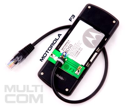

    do MULTICOMU - kupiłem właśnie u was kabel pod smarta na usb - ale z waszej wypowiedzi wynika że nie da rady tym tego zrobić ani skomunikować?

    @tomek4321: tutaj jest maly myk ktory napewno poprawi update SmartClip ktory sie pojawi poniewaz:
    a) kabel ktory opisuje Smart na supporcie Bootloadra jest taki sam jak do RSD co jednak dziwne kabel ten berz problemu chodzi pod RSD a wiec flashujemy phona naotmiast nie udaje sie skomunikowac telefonu poprzez SmartClipa...nie tyle nie udaje sie co nie jest to mozliwe naetpo bezposrednim lutowaniu kabli do phona itp - mi sie wydaje ze Smart sam nie wie jak to ugryzc bo jak ma sie wykryc phone ktory poazuje sie wirtuany COM
    b) ten sam kabel bez prlemuy flashuje np. Infinty i czyta kody telefonu
    usunalm z opisu smartclip aby nie bylo takich pytan...napisalem tez do smarta aby podal dokladny opis flashowania tych flashami od nich

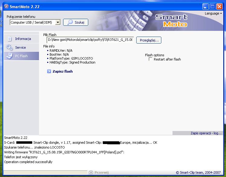

    Mnie się smart skomunikował widzi telefon ale nie chce wrzucić softa, kabel usb to rs lutowany do płyty. Muszę spróbować na innym bo kolega twierdzi że mu poszło. Jak będę w pracy dołączę log ze smartmoto.

    Nikt nie twierdzi że da ściągnąć simlocka, ale pakiet z polakiem da się wrzucić.

    #29 3779909
    QguAr
    Posty: 642
    Pomógł: 30
    Ocena: 2
    Flashować się da patrz na zrzut ekranu ode mnie, a polak pod smarta prosze bardzo.
    • R3T621_G_15.08.15R_GSDTNGO000RTPL044_1FF[Poland].zip (1.11 MB) Musisz być zalogowany, aby pobrać ten załącznik.
