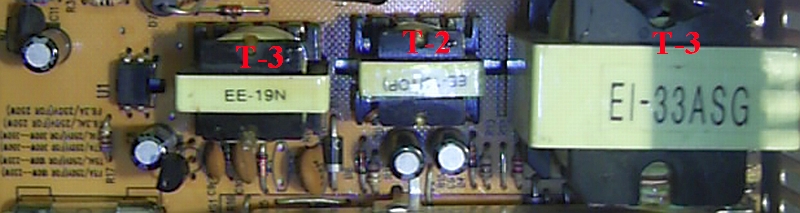

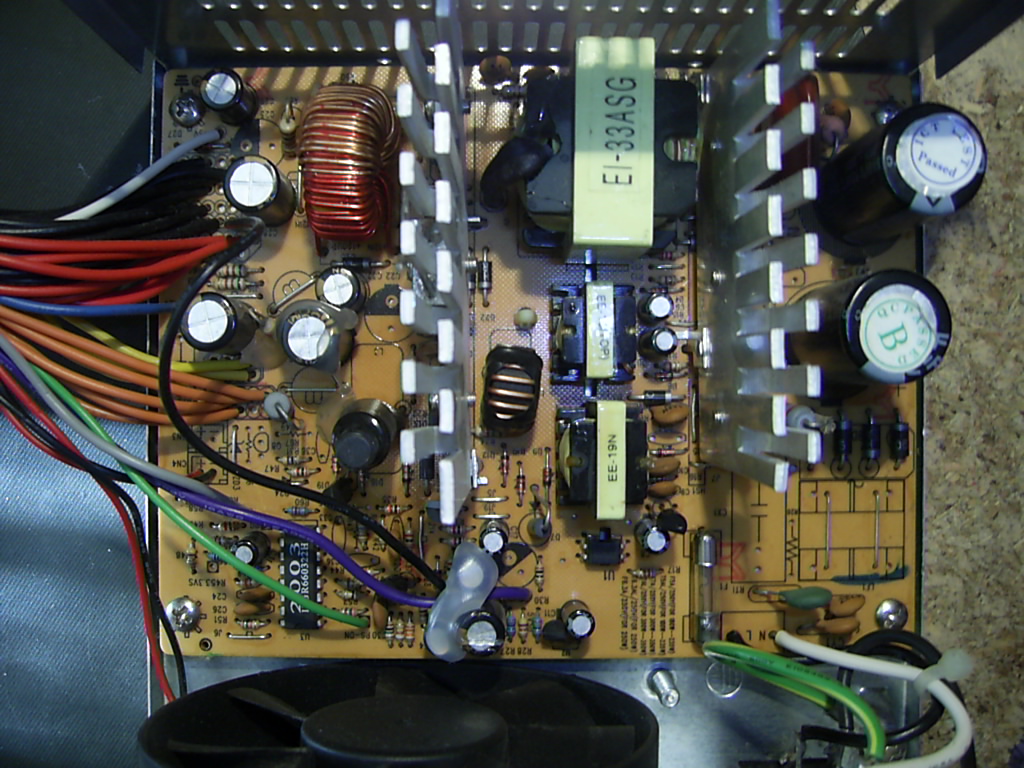

    Proszę zobacz na tym Real foto gdzie idzie kabelek zielony na płytę PCB

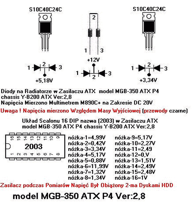

    Poniżej pomiar napięć na układzie scalonym (2003) i diodach

    Jeśli kabelek został urwany to po prostu musisz się przyjrzeć płytce i na pewno wypatrzysz punkt z pozostałościami po wlutowanej lince.
    Dodam że w zasilaczach jest opis na płytce, i powinieneś mieć nadruk "ON-OFF"
    lub "PS ON".
    Natomiast z fotki którą nadesłał GRIN widzę, że przetwornica jest na transoptorze więc lepiej nie zwlekaj z wymianą kondensatora, umieszczonego obok niego. Powinien być na 105°C, a jeszcze lepiej "low esr"

    Po wlutowaniu zielonego przewodu i zwarciu go z czarnym zasilacz ruszył.
    Napięcie na wyjściu żółty +12V na czerwonym +5,14V.
    Natomiast na diodzie S10C40C246 1,23V (diody 12V S10C40246 2,1V).
    Układ scalony DR-C 2002 napięcia bez obciążenia.
    Po obciążeniu CDROM + dysk HDD SC10. 1.23V diody 6.6V SC10. 2.17V wyjscie żółty 6.6V, czerwony 2.5 V.
    Na układzie DR-C2002 na pinach napięcia spadły, który z podzespołów jest odpowiedzialny za taki spadek napięć?

    Teraz już zwątpiłem czy aby podałem ci odpowiednie dane co do układu scalonego i pomiarów napięć...
    Dlatego iż dopiero piszesz że jest w tym zasilaczu Układ Scalony o symbolu (DR-C2002) nie znam go!
    To pewnie jakiś klon zasilacza MGB te dane i załączone zdjęcie (Real Foto) to też zasilacz (MGB-350ATX350P4) osobisty.
    Jeżeli możesz i masz czym prosze zrób zdjęcia wewnątrz i od spodu obwody drukowane.
    Trzeba porównać obwody do układu scalonego i od układu (DR-C2002)...

    Wymieniłem obydwie diody i jeden S10C40C24C zasilacz działa bezproblemowo.
    Wszystkim, którzy mi pomogli serdecznie dziękuje, a temat uważam za zamknięty.
