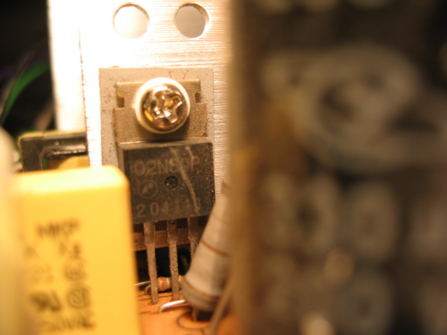

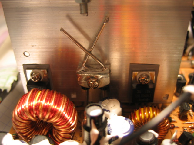

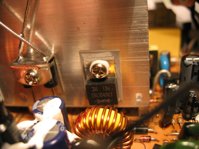

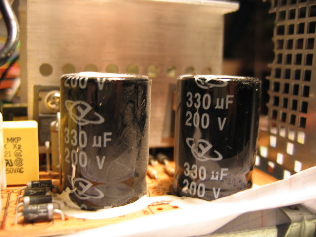

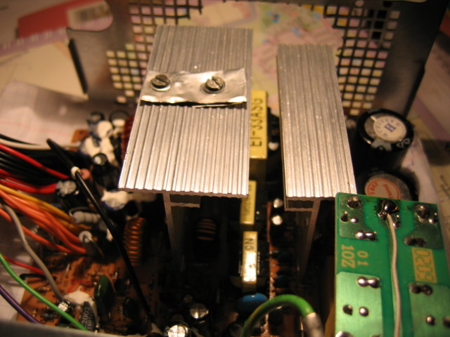

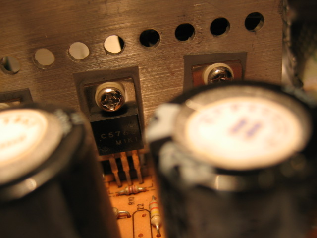

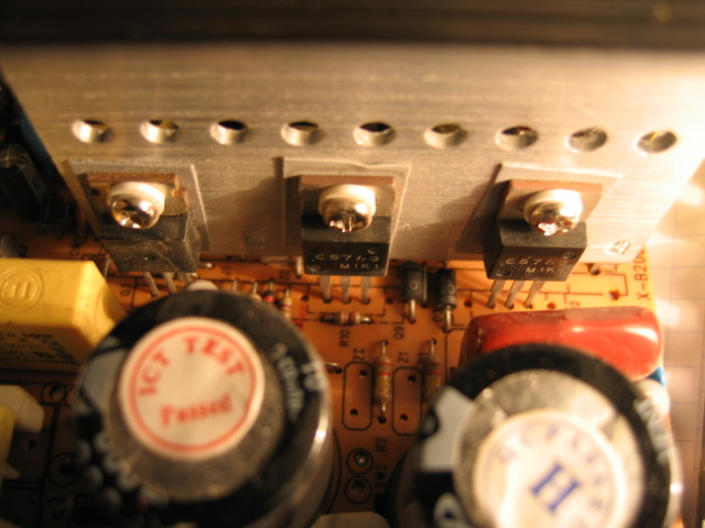

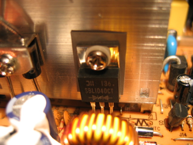

    Zamieszczam fotki zasilacza oraz elementów na radiatorach, a może to coś pomoże (mam nadzieję).
    Czy ten element na zdjeciu IMG_0454.JPG to dwie diody ze wspólną katoda w jednej obudowie :?:
    Ropla model: LPD9-300W tylko linia +3,3V działa prawidłowo.Ropla model: LPD9-300W tylko linia +3,3V działa prawidłowo.Ropla model: LPD9-300W tylko linia +3,3V działa prawidłowo.Ropla model: LPD9-300W tylko linia +3,3V działa prawidłowo.
  • #6 1963511
    Krzysiekmad15
    Posty: 168
    Pomógł: 12
    Ocena: 7
    Śmieszne troche to pytanie, a odpowiedź jest nawet narysowana, i właśnie otóż są to dwie diody w obudowie TO-220.

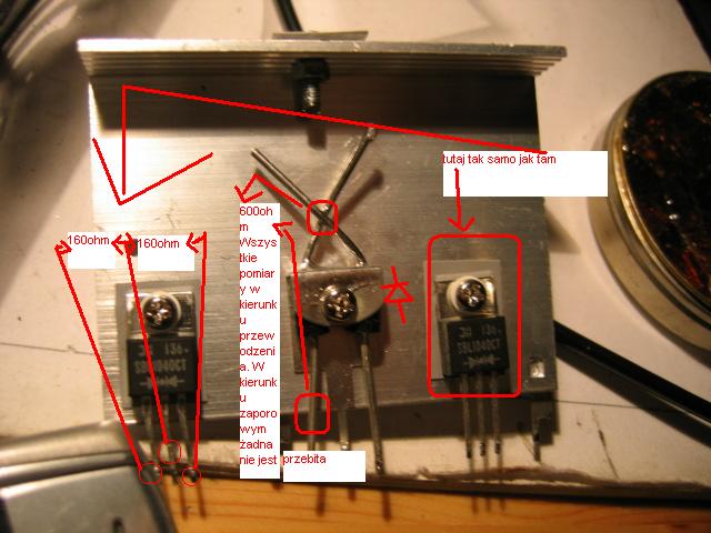

    Chciałem się upewnić :D Wykonałem pomiary tych diodek na radiatorze. Wyniki zapisałem na zdjęciu. Jutro wylutuję radiator z tranzystorami po stronie pierwotnej i je pomierzę.
    PS.
    Czy to normalne, że dioda w kierunku przewodzenia ma aż 600Ω bo mi się to wydaje dziwne.
    #8 1963891
    dex
    Posty: 1299
    Pomógł: 40
    Ocena: 100
    Nie jest to dziwne, a wręcz normalne :) do 1K w przewodzeniu, nieskończoność zaporowo.

    ... o ile dobrze zmierzyłeś na tym radiatorze powyżej obie te środkowe diody (pojedyncze) to musisz sprawdzić pojedyncze w liniach (- 12V oraz -5V ) są na płycie zasilacza poszukaj je idąc po kabelkach !
    oraz sam wiatraczek (oddzielnie czy na innym zasilaniu czy się kręci : zasilaj go nie z tego zasilacza.)

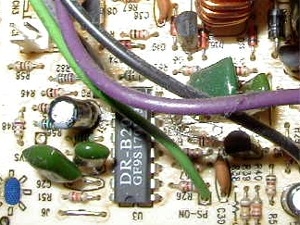

    Mam takie pytanie. Co to za scalak DR-C2002. Czy on jest odpowiedzialny za zabezpieczenie przeciwzwarciowe :?:

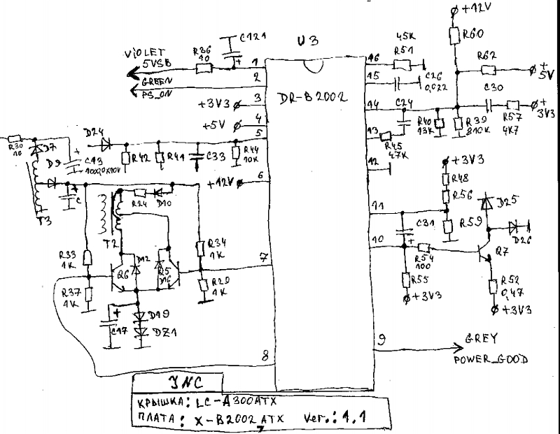

    Ciekawe czym sie różni DR-C2002 od DR-B2002, bo ten ostatni z tego co widze to taki kontroler TL494 + monitor napięć...
    Na Twoich fotkach widze tego DR-C2002, czy są jeszcze inne scalaki (poza być może PC817, którego nie widze)?

    Wczoraj namierzyłem na ruskiej stronie 'rozpiskę' DR-B2002

    ... wielkie dzięki za choć taki , ale mając to można już porownać ! Ja nie mam tego zasilacza , ale może kolega cos odpowie?

    Bardzo pięknie narysowany ten schemat :D
