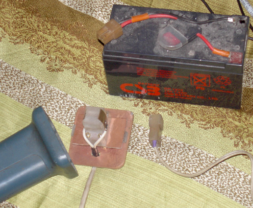

    Mam wkrętarke Skill 2302 na baterie - Prezent
    Baterie strasznie mnie denerwują bo maja efekt pamieci i sie ładuja jak im sie chce a po drugie sporo waza (cherlak ze mnie).
    Czy da sie zrobić jakoś przejscówke zeby podłaczyc tą wkrętarke z gniazka na kabel?
    baterie są 12V 1,2 Ah.
    jaka musi byc moc (ile amper) takiego zasilacza 12V zeby sie kreciła ładnie o ile wogle to sie da.
    Jak do baterii przyłożyłem miernik (elektroniczny) na zwarcie to wywaliło ponad 20A.
    Czy ktoś wie gdzie szukac jakiś porad odnośnie tego?

    Cześć.Ty nie mierz akumulatora na zwarcie bo tylko możesz spalić miernik włącz amperomierz w szereg z dobrze naładowanym akumulatorem i będziesz wiedział jaki prąd popłynie i wtedy dobierzesz zasilacz.

    Oki zmierzyłem i wyskoczyło 8A
    skad taki zasiacz?
    tylko ze po właczeniu w szereg to strasznie wolno kreci jak by stawała prawie?
    bez miernika szeregowo - zasuwa
    z miernikiem - ledwo ciagnie
    taka rezystancje ma mj multimetr czy jakoś źle mierze?

    Większość mierników ma oddzielne gniazda do poniaru prądu, musisz przełożyć kable. A propo zasilacza to może być od radia CB jakich używają krótkofalowcy. Sprawć koniecznie wydajność prądową takiego zasilacza i nie oszczędzaj na grubości kabli zasilacz - wkrętarka !!

    Witam, ja dorobiłem wtyczkę odpowiadającą oryginalnemu akumulatorkowi i zasilam z różnych źródeł. Z akumulatorka z up-esa (widocznego na zdjęciu, z akumulatora samochodowego ale żeby poprawnie pracowała z sieci 230V to niestety potrzebny jest zasilacz 20A. Te wkrętarki mają to do siebie, że podczas przeciążeń występujących podczas pracy potrzebują krótkotrwałego dużego prądu. W normalnej pracy, przy dokręcaniu i wierceniu bierze powyżej 10A. Przy odkręcaniu po zruszeniu wręta/nakrętki/śruby prąd spada do wartości 4-10A. takie wartości otrzymałem w praktyce
