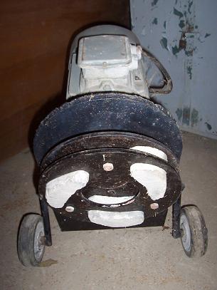

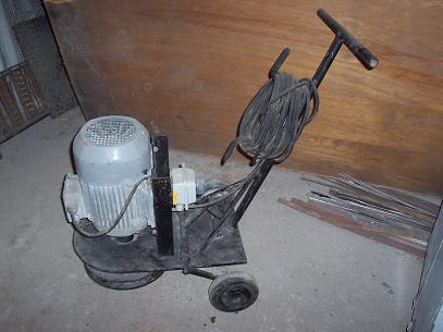

    Wykonuje lastiko i czyszcze go szlifierką kątową. Interesuje mnie coś większego z możliwością szlifowania na mokro. Wszelkie propozycje mile widziane.
    #2 3749029
    Nstan
    Posty: 811
    Pomógł: 309
    Ocena: 156
    Gdy budowałem swój dom był problem z materiałami budowlanymi jak również nie było tak jak teraz tylu firm(prywatnych), które mogą wykonać prace budowlane. Wykonałem wówczas czyszczarkę na kamienie nerki. Do tej pory sprawuje się znakomicie przy czyszczeniu większych powierzchni. Silnik zamontowałem pionowo na wózku a na jego wałek przechodzącym przez podstawę wózka wykonałem koło metalowe z blachy 10mm. Koło połączone z wałkiem silnika za pomocą sprzęgła gumowego. W kole osadzone są wcześniej opisywane kamienie (kształt nerki).

    Jeśli możesz wstaw zdjęcia tej czyszczarki, bardzo mi pomogą
    • Jaka czyszczarka do lastriko z funkcją szlifowania na mokro zamiast szlifierki kątowej? 2.JPG (21.79 KB) Musisz być zalogowany, aby pobrać ten załącznik.
    • Jaka czyszczarka do lastriko z funkcją szlifowania na mokro zamiast szlifierki kątowej? 1.JPG (20.42 KB) Musisz być zalogowany, aby pobrać ten załącznik.

    Czy to koło z kamieniami jest bezpośrednio mocowane na wałku silnika czy jest jakieś przełożenie. Jesli bezpośrednio to ile obrotów ma silnik?
    #6 3792955
    Nstan
    Posty: 811
    Pomógł: 309
    Ocena: 156
    Jak pisałem wcześniej" Koło połączone z wałkiem silnika za pomocą sprzęgła gumowego. "
    Silnik ma około 750 obr/min.
