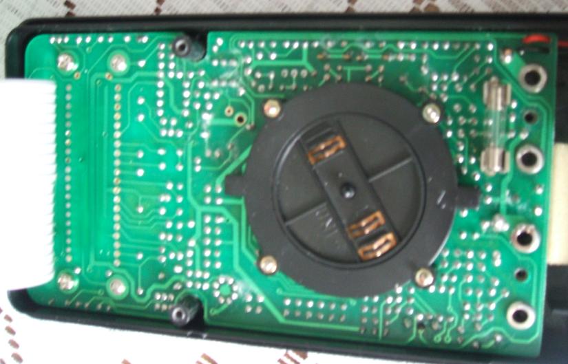

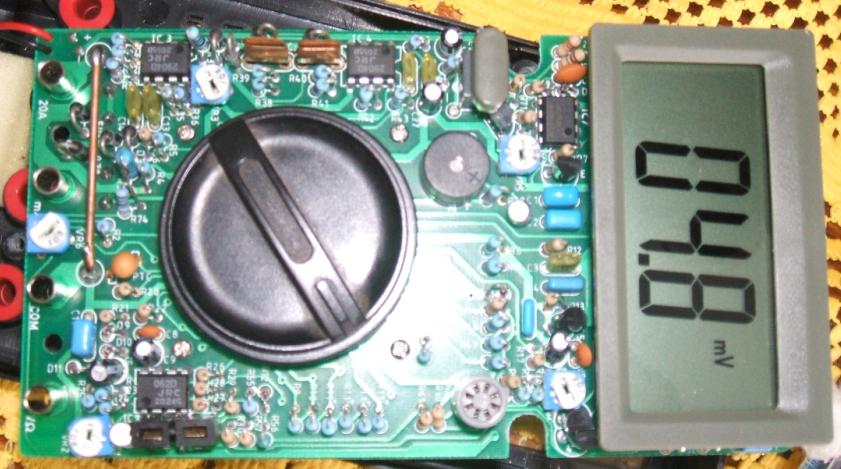

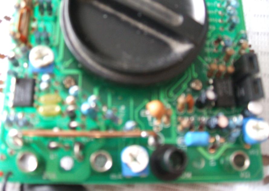

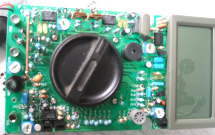

    Witam.Trochę późno bo cyfraka nie mogłem zdobyć,niestety foty są słabej jakości ale może coś wywnioskujecie..które elementy to ten tłumik o którym mowa wyżej.
    Miernik UNI-T M890c+. Szaleje gdy poruszam próbnikami, Miernik UNI-T M890c+. Szaleje gdy poruszam próbnikami,Miernik UNI-T M890c+. Szaleje gdy poruszam próbnikami,Miernik UNI-T M890c+. Szaleje gdy poruszam próbnikami
    a tak odczytuje po ostatnim czyszczeniu tzn kiedy foty robiłem,sporo się poprawiło,tylko na niskich zakresach przekłamuje jak widać na focie:

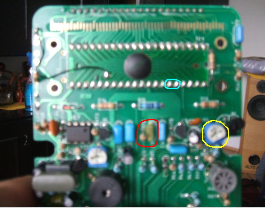

    Tak na marginesie to chyba wiem co go boli :) Wymień potencjometr, którym ustala się napięcie referencyjne dla kostki ICL7106, najlepiej wstaw wieloobrotowy. To powinno rozwiązać twój problem. Dawno temu z kiepskim miernikiem na tej kości miałem dokładnie to samo.
  • #13 3792333
    szod
    Poziom 33  
    Posty: 1663
    Pomógł: 215
    Ocena: 120
    Fotki są słabej jakości więc jest problem żeby prześledzić wszystkie połaczenia. No ale co mogłem
    to zrobiłem. Na zdjęciu zaznaczyłem na czerwono rezystor i kondensator o których pisałem.
    Na żółto masz zaznaczony potencjometr napięcia odniesienia o którym pisze pkris74. Nie mogłem
    dokładnie prześledzić jak idą ścieżki ale wygląda że to ten. Na niebiesko masz zaznaczone dwa
    punkty. Zmierz napięcie jakie tam jest. Przypuszczam że 100mV. Powinno być stabilne. Nie
    powinno skakać. Jak skaczą wskazania na wyświetlaczu, czyli miernik wariuje bez powodu, a
    napięcie na tych punktach jest stabilne to przyczyna jest gdzie indziej. Jak skacze to może być
    potencjometr.
    Wyczyść dokładnie płytkę w miejscu gdzie chodzą ślizgacze przełącznika. Mimo że wszystko
    wygląda ok. Też miałem podobny przypadek że coś nie kontaktowało. Po dokładnym wypucowaniu
    było już dobrze.
    I jeszcze jedno. Miernik może szaleć jak masz przewody luzem. Jak mierzysz jakieś napięcie
    to też szaleje?
