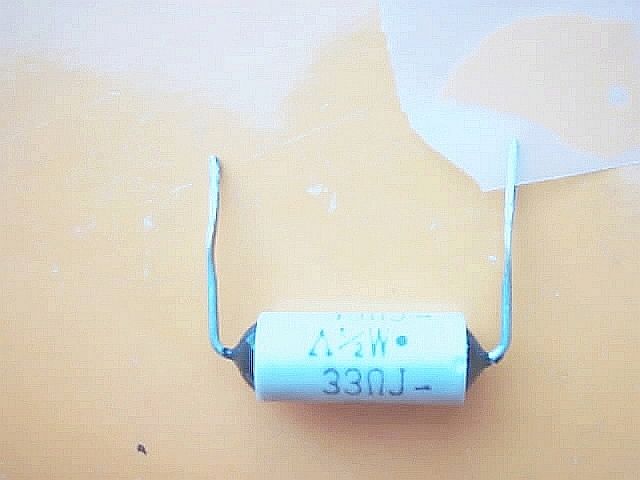

    Czy ten R812 to zwykły opornik czy jakiś bezpiecznikowy bo jakoś inaczej wygląda?

    Więc wymieniłem Q803 i R812 i nic to nie pomogło, ale
