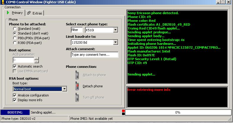

    Witam mam ten oto piękny komunikat w okienku Cruisera.A teraz opisze wszystko jak było po kolei.Chciałem zdjąć locka z tej 510 więc standardowa procedura remove rsa fw restore i DirectUnlock.Rsa poszło bez problemu następnie FW Restore i tu komunikat że nie ma pliku:
    R4EA031_CXC1250242_ORANGE_CO.ck51sw
    Dalej więc pobrałem nowe FW z supportu i zainstalowałem.Objaw ten sam.Wiec "mądra głowa" podmieniła nazwę z Generic na Orange tez w R4ea031 i niestety dostałem komunikat z telefonu po następnym podpięciu taki ja w temacie.Czy mogę uratować tą słuchawkę.Dodam że robiłem już kilka SE większość w Erze i jeden w Orange zagranicznym i wszystko było OK a tu nie wiem co mi odwaliło z ta zmiana.Proszę was teraz o pomoc bo nie wiem co mam zrobić. Mam Crusier 10.40alpha FW 1.10.Będę wdzięczny za pomoc Wesołych Świat.

    Musisz teraz wgrać fulla, zrobić wszystkie inne zabiegi i będzie OK. Poszukaj na elce wypowiedzi usera fantomas on wszystko co związane z cruiserem opisywał wielokrotnie i bardzo dokładnie. Dasz radę ;)

    A nawet zakładki mi sie nie otwierają od Cruisera :( Wiec chyba nie dam rady go flashnać.Czy muszę podać dodatkowe zasilanie??

    Jeśli nie chce ci zabutować to ustaw ręcznie model i najniższą prędkość.

    115200 i k510i z palucha już brałem i nie pomaga.

    mialem juz takich kilka , ale k310i ale wszystkie sie fleshowaly, tylko jeden umarł na amen, rzucony w smietnik chyba uem sie wysypał. pozostale mialy ten blad ale sie bootowaly dalej i tak : remover rsa, odblokuj, restore firmware, flash 1 , flash 2 , customizacja, i jak potym sie nie wlacza to jeszcze firmware jeszcze raz.

    Odhacz dwa ptaszki pod boot type: Analze configuration i Display more info. U mnie pomogło z tym samym problemem w K510i.

    Powracam z tematem.Tel juz sie botuje. Donn't waint + dwa ptaszki odznaczone. Ściągnąłem main i fw z suporu crusera soft wgrany ale nie moge zrobic Finalizacji GDFS :Waiting for acknowledge... the seems pretty Bad Erom error itd. Da się coś z tym zrobić czy już na śmietnik.

    Odblokuj RSA potem finalizacja i na koniec restore firmware...Pozdrawiam

    Btw. daj Recorvery boot CID 49 i zczytuje fona? jsli tak to analyze conf + disaly odnzacz i powinno pojsc.

    Temat wraca.Bo szkoda tego telefoniku.Sciągnełem soft ze strony cruisera ,wgrałem flasha teraz sie sczytuje wszysko ok tylko finalizacja GDFSa sie nie robi.Robie najpierw unlock rsa potem finalizacja i Waiting for acknowledge... i lipa Error Erom area.

    Telefon z Orange - czyli jak nie da się standardową procedurą sima zdjąć to tylko sofcik. Miałem tak z co drugim K510 i wszystkie żyją.
    Podłącz telefon, potem UNLOCK RSA - wyciągnij i włóż baterie, podłącz telefon i RESTORE RSA - niewyciągaj baterii, potem FF czyli najpierw dajesz plik SW a potem FS. Przy FS (main) niezapomnij zaznaczyć kastomizacji i wybież wersje jezykową (CentEurope - u jest pl) oraz wersje wgrywanego softu - ja zawsze pakuje R4EA031. Tel powinien sie podnieść. Jeśli nie to napraw CID i potem powinno działać.

    Przy restore firmware mam waiting for... chyba cos tu jednak padło

    no baterie to chyba masz napewno naładowaną na full?? bo jak nic nie pomaga to hmm HW walniete. Ps masz wszystkire nowe gadżety do cruiser zainstalowane - CruiserFWRestore_v1.10 i CruiserSupplementary_v1.07, oraz jeśli masz starego cruiser to polecam wersje 10.39.
