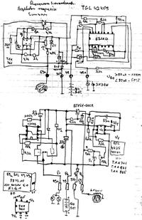

    otoz mam maly problem zrobilem prosty ukladzi z mysla ze bede mial bajer tzn kontrolke ladowania...no i tu jest problem otoz powinno dzialac na takiej zasadzie jak w aucie po przekreceniu kluczyka kontrolka sie pali a po zapaleniu silnika po chwili gasnie...a u mnie jest tak ze przekrece kluczyk..pali sie dioda jak odpale simsona i po chwili dioda powinna zgasnac a tu zonk na wolnych obrotach tak jakby gasla juz..ale jak przegazuje to sie zapala normalnie :/ podczas jazdy to samo zamiast zgasnac to sie swieci
    korzystalem z tego schematu
    Kontrolka ładowania akumulatora Simson – dioda świeci przy wysokich obrotach, dlaczego?
    wszystko ok polutowalem itp uklad na podstawce wiec go nie spalilem a nie dziala :cry:
    wiec moje pytanie brzmi: czemu to nie dziala poprawnie :idea:
    a moze to przez moje ladowanie? pozniewaz akus juz stary i ledwo chodzi ladowanie zrobilem z jednej diody 3A niczym nie filtrowane jest to ladowanie :| ale akus trzyma ok 13,8V jak jest odpalony
    aha i opornik dalem 560ohm a nie 500bo takiego w sklepie nie mieli a nie chcialo mi sie lutowac paru zeby wyszlo 500ohm

    Układ wyglada prawidłowo, ale może być, że ładowanie impulsowe daje właśnie taki efekt. Dodaj jakiś kondensator, np. 10uF/10V między nogę 2 a 4.
    Opornik między nogą 3 a 4 nie jest potrzebny, a 560 ohmów zamiast 500 nie ma znaczenia, najwyżej będzie trochę słabiej świecić.

    Ten układ mierzy spadek napięcia na kablu łączącym biegun ujemny akumulatora z "masą" pojazdu. Żeby poprawnie działał powinien być podłączony tak jak na schemacie tzn bezpośrednio do tego kabla (z jednej strony do klemy na akumulatorze, a z drugiej do miejsca połączenia kabla z ramą skutera a nie gdzieś w dowolnym miejscu na ramie). Żadne inne odbiorniki nie mogą być podpięte do klemy na akumulatorze!

    A może on ci po prostu prawdę pokazuje --> tzn. przy zwiększonym obciążeniu prądnica nie wyrabia i odbiorniki zaczynają pobierać prąd z akumulatora i układ prawidłowo wskazuje, że akumulator nie jest w tym momencie ładowany i tyle. Możesz spróbować zwiększyć pojemność kondensatora między nogą 2 a 4 do np 100mikro.

    Takie coś ci wykombinowałem właśnie :-)
    Kontrolka gaśnie kiedy cewka zaczyna wytwarzać napięcie.

    Schematy elby, które znalazłem.
    Układ z sześcioma nogami to wzmacniacz operacyjny. Nawet jeśli nie znalazłbyś takiego samego to zawsze można dopasować jakiś inny i przylutować na pająka. Większy układzik to kontroler kierunkowskazów - tu może być problem z zakupem, ale też można go sobie darować i zastosować zewnętrzny przerywacz. Którą elbę masz? - z dolnego czy górnego schematu?
