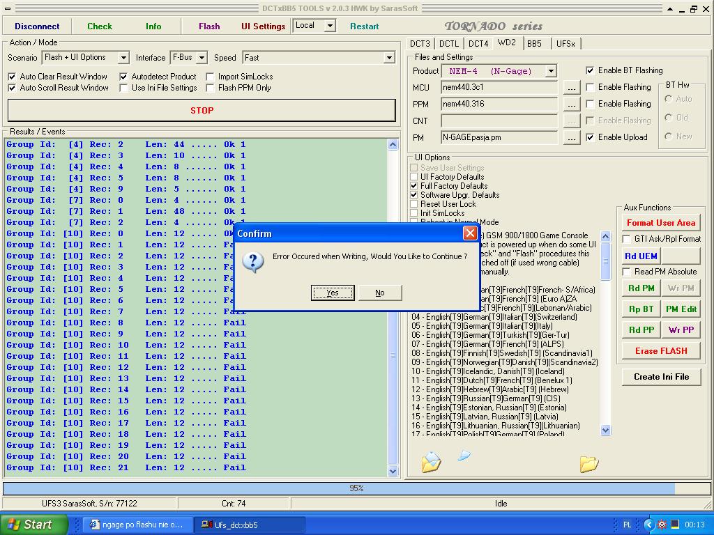

    niestety po flashu telefon nadal nie działa
    pliki PM nie chciały się załadowac WIDAC NA FOTO
    tak samo resety nie chciały sie zrobić
    podadto przy próbie zdjęcia simlocka wywaliło IMEI FOTKA DRUGA
    czy da sie uratowac tego fona ??
    pomóżcie ;-(

  • #12 3764962
    PiM_FM
    Poziom 25  
    Posty: 946
    Pomógł: 49
    Ocena: 18
    no to teraz masz uwaonego IMEI
  • #13 3764965
    belmondo80
    Posty: 246
    Ocena: 6
    A DA RADĘ COŚ Z TYM ZROBIĆ????
  • #14 3765067
    PiM_FM
    Poziom 25  
    Posty: 946
    Pomógł: 49
    Ocena: 18
    Najprościej - spaczować IMEI jezeli sie da. Albo liczenie ASK>>RPL (jezeli uwalony imei we flashu)
  • #15 3765136
    FranekDolas
    Posty: 4459
    Pomógł: 300
    Ocena: 69
    Patch IMEI w tym ASIC'u ? Chyba się nie da... a co do słuchawki to należy wpompowac MCU+PPM potem PM ,potem resety i unlock,potem format user area,przeliczyć .ask->.rpl,jeszcze raz full z ADSP i PM ,resety+unlock i jak nie wstanie to napewno HW ;)
