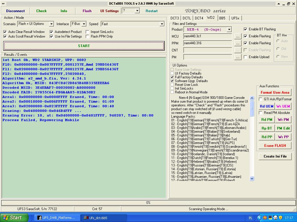

    Dostałem nokie ngage któej wyświatlacz po właczeniu świecił się na jasno.
    Postanowiłem więc zrobić jej full flasha (tornado)
    check potwierdzało połaczenie z fonem ale info nie chciało się szczytać więc ręcznie zaczołem wgrywac jednak flash urywał się zawsze w tym samym miejscu (widac na zdjęciu) po tych próbach wyświetlacz już nie odpala.
    wygrzałem flasha, UEMA, UPP i dalej to samo zatrzymuje się w tym samym miejscu. W ngage sa 3 kości flash czy mozliwe że któraś jest uszkodzona???
    PM równiez nie da rady zgrać.
    Czy miał ktoś już kiedyś taki problem???
    I czy moge cos jeszcze zrobić aby ją ożywić??
    pozdrawiam i z góry dzięki za jakiekolwiek podopwiedzi ;-)

    najpierw daj full erase
    potem mcu ppm cnt wrzc
    jak niemasz hwk to zainstaluj ufs 3,01 i hwk killera21b bo inaczej cnt niewejdzie. ps rozbiez tel i flashuj przykladajac kabel bezposrednio do plyty.

    Uszkodzenie HW softem tu nic nie zdziałasz.

    przegrzej/przekulkuj ram i trzy kosci pamieci na plycie

    czyli co mam przekulkować flashe?? i kość pamięci. Jesli to nie przyniesie rezultatu to jaki jest koszt tych kości?
    czy pasują od innych fonów czy też w gre wchodza nowe ??
