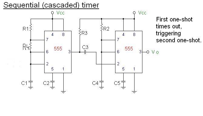

Witam, może ktoś wie jak zbudować układ który będzie generował impulsy od 5-100Hz, które oczywiscie można regulować potencjometrem i do tego regulować jeszcze długość impulsu od 30 mikrosekund do 3 milisekund, chce wykorzystac do tego 2 układy NE555 i ustawić jeden do pracy astabilnej (wytw. częstości impulsów) a drugi do pracy monostabilnej (regulującej długość impulsu) tylko teraz jak to zgrać ze sobą.
Dzięki za wszelkie porady
pozdrawiam
