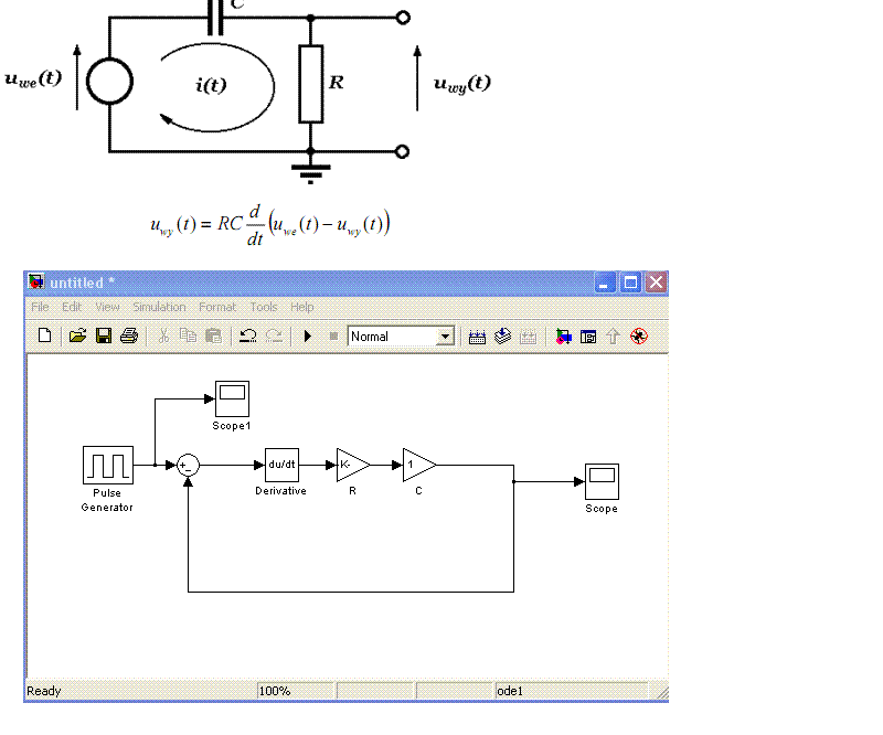

    Mam taki maly problem, a wlasciwie dosyc spory jak dla mnie bo nie kumam za bardzo o co chodzi w simulinku. Krotko mowiac mam przedstawic nastepujacy obwod (zalaczone zdjecie) w simulinku, i zaobserwowac napiecie na oscyloskopie.
    Moze ktos pokazac jak to ma wygladac?

    A to E to źródło napięcia stałego? Dajesz symulację TR, klikając na elementy jest coś takiego jak OUTPUT czy jakoś tak, tam można zaznaczyć, żeby na ekran wyprowadził przebiegi związane z elementem...prąd, napięcie, chyba nawet moc itp.
    Uups, pomyliłem z simplorerem ;)
    A tak serio to nie mam w domu matlaba, w simulinku dałbym jako źródło napięciowe źródło sterowane sygnałem skoku jednostkowego, potem standardowo rezystancję i kondensator w szereg (2x serial RLC branch?), a potem Voltage Meter na poszczególne elementy i wyjścia na 2 wejściowy oscyloskop (scope)
    Napięcie na rezystancji będzie spadać od E do zera, napięcie na kondensatorze odwrotnie, będzie wzrastać od 0 do E.

    Nie wiem dokładnie czy o to Ci chodziło
    I tak:
    Jak odwzorować obwód z obrazka w Simulinku i obserwować napięcie na oscyloskopie?
    lub

    Dziekuje wszystkim za odpowiedzi. Do >srubola<, chodzilo o troche inna rzecz, tzn. ten wykres przebiegu napiecia na kondensatorze powinien wygladac tak jak wykres ladowania normalnego kondensatora do wartosci E (zrodla napiecia stalego).
    Nie za bardzo orientuje sie w tych klockach tutaj, na normalnym schemacie potrafie to policzyc z transformat laplaca i z metody klasycznej, ale tutaj nie bardzo wiem jak te klocki poskladac. Moze ktos da rade jeszcze raz zarzucic schematem (dodam tylko ze wartosci R,C,E moga zostac zmienione przez uzytkownika)
    pozdrawiam i dziekuje za pomoc

    Podaj wzór matematyczny opisujący to co chcesz, w Simulinku spróbuje to zamodelować
  • #7 3775621
    Srubol
    Posty: 52
    Pomógł: 4
    Ocena: 4
    Rysunek powyżej jest to model wzoru różniczkowego ogólnego w którym możesz zmieniać warunki początkowe
    Lub ten co Podałes
    Nadole masz pliki do Simulinka
