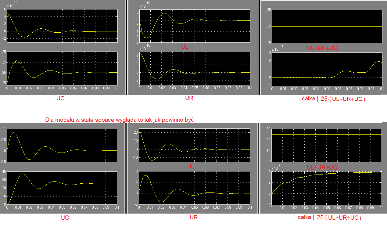

    Zbudowałam w Matlab simulink układ do symulacji układu RLC.
    Jak na obrazku.

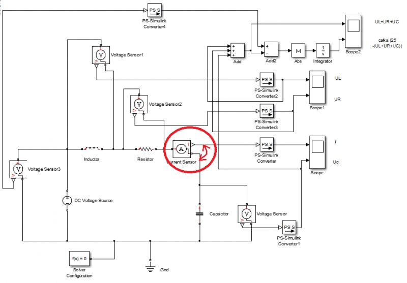

    Model układu elektrycznego w Matlab simulink wygląda tak.

    Niestety wykresy napięć i prądów nie są poprawne (pierwsze trzy wykresy). W przypadku zrobienia modelu w bloku State space wykresy prądu i napiec są poprawne (Drugie trzy wykresy).
    symulacja układów analogowych R L C w matlab simulink.
    Warunki początkowe i=0, Uc=0.
    Na początku t=0 całe napięcie odkłada się na cewce UL, prąd i roście od zera, podobnie rośnie od zera napięcie na kondensatorze UC.
    Napięcie na rezystorze proporcjonalne do prądu zgodnie z prawem oma UR=i*R.

    Może ktoś z Panów wie co zrobiłam nie tak?

    Zamieniałaś te dwa połączenia miejscami?
    Jaka to wersja Matlaba? Jeszcze w pracy sprawdzę na najnowszej, bo w domu na mojej coś muli.
