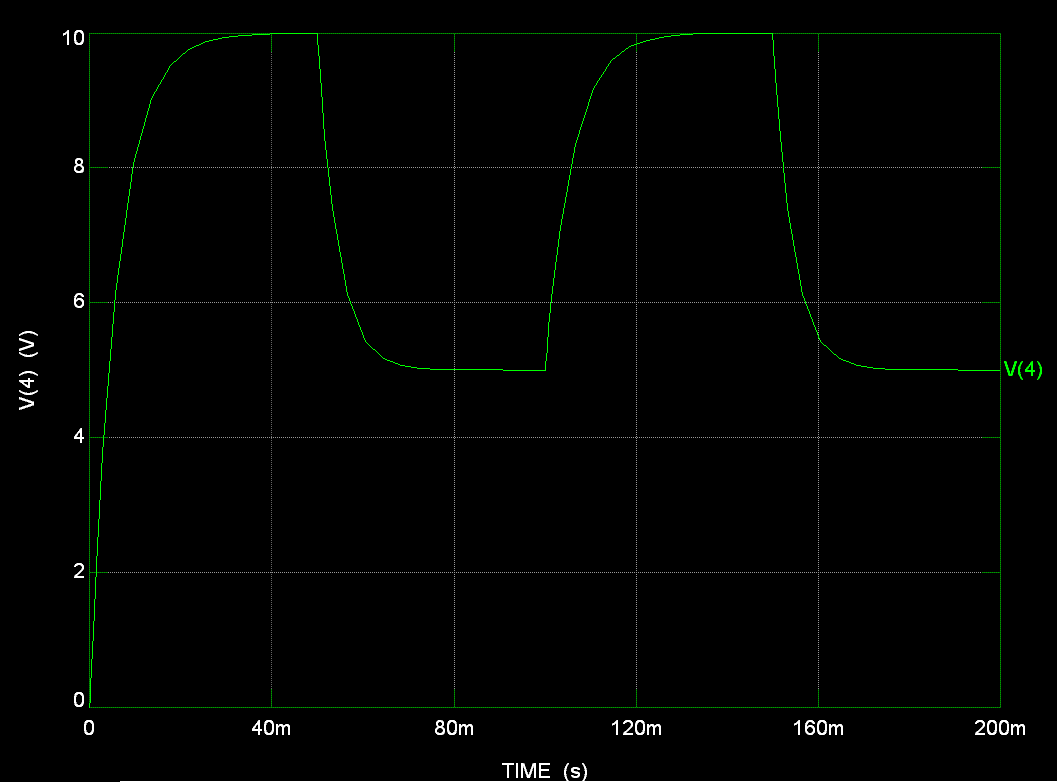

    A tak wygląda pełny cykl od włączenia zasilania, klucz się zamyka w cyklu 100ms (50ms zał/50ms wył z opóźnieniem cyklu 50 ms)
    R=30
    C=100uF
    E=10V
    stała czasowa ładowania (klucz otwarty) =2*R*C
    stała czasowa rozładowania (klucz zamknięty) =1.5*R*C
    Jak wykreślić wykresy stanów nieustalonych RC i RL w MathLAB/MathCAD?
    Po włączeniu zasilania napięcie zmienia się zgodnie z wzorem:
    $$Uc=E*(1-e^{\frac{-t}{R1*C}})$$
    R1=2*R
    Po zamknięciu klucza napięcie zmienia się:
    $$Uc=Uc0-\frac{E}{2}*(1-e^{\frac{-t}{R2*C}})$$
    Uc0≈E
    R2=R||R+R=1.5*R
    Po otwarciu klucza napięcie zmienia się:
    $$Uc=Uc1+\frac{E}{2}*(1-e^{\frac{-t}{R1*C}})$$
    Uc1≈E/2
    R2=R+R=2*R
    Oczywiście powyższe jest przy założeniu, że czasy pomiędzy zamknięciami i otwarciami klucza są większe niż 6.9 odpowiedniej stałej czasowej, jeżeli są krótsze to jako UC0 i UC1 trzeba przyjąć wartości napięć z chwil czasowych zmiany stanu klucza
